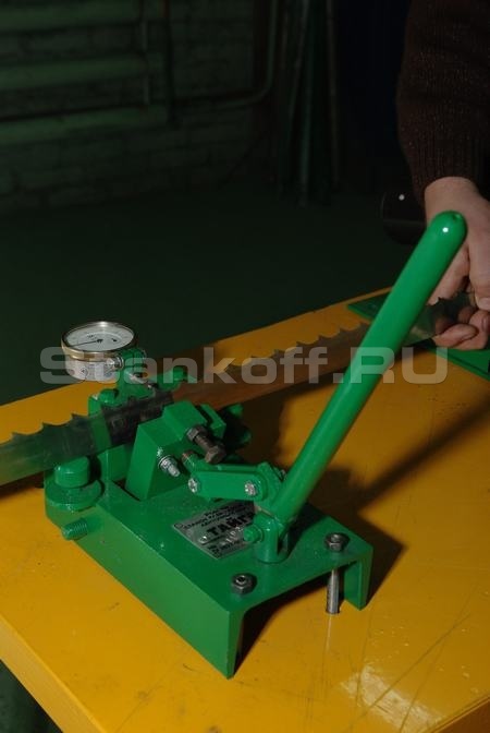

Необходимым оборудованием для обслуживания ленточных пил является станок для разводки зубьев ленточных пил.

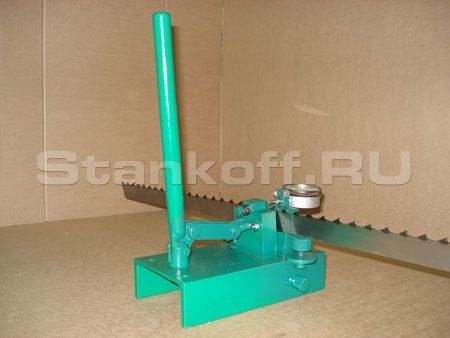

Станок механический, прост в обслуживании и надёжен в эксплуатации.

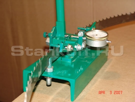

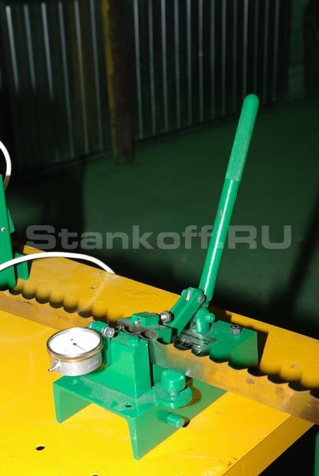

Разводной станок Тайга, имеет ряд конструктивных особенностей выгодно отличающих его от других станков:
  • Лёгкая регулировка установки ленточных пил по высоте обработки.
  • Фиксация стрелочного индикатора посредством надёжного хомутового крепления.
  • Возможность свободной установки регулируемых опор для поддержки пилы по длине.
  • Установлена пластина из высоколегированной стали на опорной матрице – не позволяет калёным зубьям ленточной пилы стирать металл на важном участке.
  • Наличие фиксатора шага ленточного полотна.
  • Контроль точности величины развода зубьев сразу после нажатия на рычаг станка.
