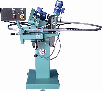

Станок для заточки ленточных пил OW-4
Предназначен для заточки узких ленточных пил по профилю зубьев в ручном и автоматическом режимах. В ручном режиме производится настройка профиля зубьев, а сама заточка в автоматическом. Возможность выбора одной из двух скоростей подачи пилы. В зону заточки осуществляется подача охлаждающей жидкости. Пошаговое перемещение на зуб и рабочий ход заточки осуществляется автоматически при помощи электродвигателей. Заточка ленточных пил производится абразивными (бакелитовыми) шлифовальными кругами.
Форма затачиваемых зубьев
Длина затачиваемых ленточных пил от 2 400 до 5 000 мм
Ширина ленточных пил 12 - 60 мм
Высота затачиваемых зубьев 4 – 7 мм
Шаг затачиваемых зубьев 22 мм ( 12 – 32 мм дополнительно)
Скорость точения 40 зубьев/мин
Привод электрический - шпиндель двигатель 0,18 кВ
- подачи 0,15 кВ
Шлифовальный диск Ø 150 х 6 с отверстием 30
Габариты станка 0,80 х 0,70 х выс. 1,30 м
Вес станка 120 кг
