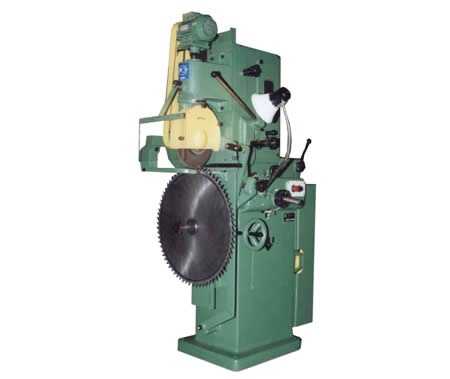

Станок для заточки дисковых пил ТЧПА-7
Станок предназначен для заточки ленточных широких пил, рамных пил, круглых пил диаметром от 100 до 1250 мм, а также пил, применяемых на лесопильных малогабаритных рамах.
Станок имеет полуавтоматический цикл работы. Настройка станка, установка и снятие затачиваемого инструмента осуществляется вручную.
По отдельному заказу станок комплектуется приспособлениями:
  • для ленточных пил «ТЧПА-5.60»;
  • для заточки плоских ножей длиной до 640 мм «ТЧПН-6».
Ширина пил, мм:
- ленточных
- тарных
- рамных
50 - 260
50 - 80
80 - 220
Длина пил, мм:
- ленточных
- тарных
- рамных
6000 - 9000
600 - 685
1050 - 1950
Диаметр круглых пил, мм
100 - 1250
Толщина пил, мм
до 6
Наиб. угол поворота шлиф. головки при косой заточке, град
45
Угол поворота стола, град
30 - 75
Диаметр шлифовального круга, мм
300
Число двойных ходов шлиф. головки в минуту
25; 50; 80
Наибольшая скорость вращения шлифовального куга, м/с
35
Кол-во эл.двигателей, шт
2
Суммарная мощность эл.двигателей, кВт
1,3
Габарит, мм
850 х 1100 х 1850
Масса, кг
600
