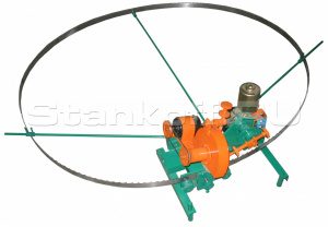

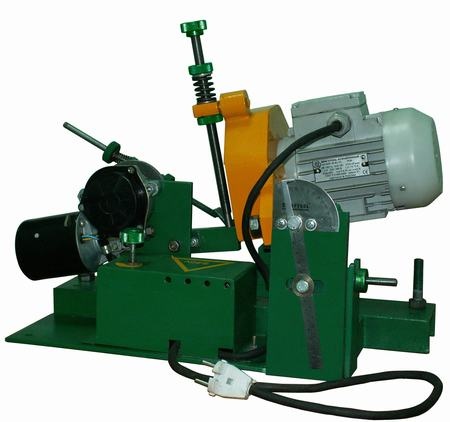

Станок предназначен для заточки ленточных пил, применяемых на горизонтальных и вертикальных ленточных лесопильных пилорамах с шагом до 22 мм. и шириной пилы до 45 мм.
- Заточка производится абразивным кругом без дополнительного охлаждения.
- В зависимости от зимней или летней заточки, пильная голова станка выставляется на необходимое количество градусов по встроенному транспортиру.
- Станок имеет три скорости подачи, благодаря этому процесс заточки можно разделить на черновую и чистовую обработку.
- Конструкция станка проста и удобна (инструкция подробно описывает процесс настройки и управления)
- Автомат заточной работает от сети 220 V
