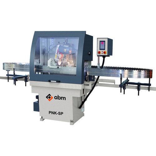

Станок для заточки широких ленточных пил PNK-SP
Назначение:
Станок для заточки ленточных пил по передней и задней граням зуба.
  • Автоматический режим заточки:
    - пошаговое перемещение ленточной пилы на зуб и рабочий ход заточки - механический привод
  • Два режима заточки: ручной (настройка профиля зубьев) и автоматический (заточка)
  • Автоматический подъем (опускание) траверсы, на которой установлена пила - настройка ширины пилы
  • Подача охлаждающей жидкости в зону заточки
  • По отдельному заказу возможна поставка приспособления для заточки дисковых пил наружным диаметром до 1000 мм для продольного распила древесины
Предназначен для сервисных центров, осуществляющих ремонт пил и для заточных участков крупных лесопильных предприятий.
Длина ленточных пил, мм 3500 - 12000
Ширина ленточных пил, мм 25 - 250
Толщина ленточных пил, мм 0,6 - 3,2
Шаг зубьев ленточных пил, мм 5 - 60
Высота зубьев ленточных пил, мм 3 - 30
Передний угол ленточных пил, град -10...+30
Размеры шлифовального круга, мм 200х20х10
Частота вращения шлифовального круга, об/мин 2840
Мощность, кВт 1,5
Габаритные размеры, мм 1000х1000х1750
Масса, кг 470
