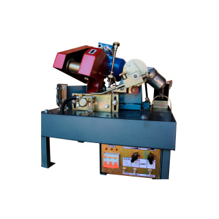

Станок для заточки зубьев ленточных пил САЗП-02
САЗП-01 предназначен для заточки ленточных пил с эльборовым (боразоновым) кругом размером 127x22,2x12,7. В конструкции применены проверенные временем технические решения, узлы и механизмы. Отличительной особенностью станка САЗП-02,учитывая пожелания потребителей, является иное исполнение станины и размещения пульта управления, что создает больше удобств при эксплуатации. Станок оснащен шестеренчатым насосом собственного производства для подачи масла в зону заточки. CАЗП-02 отличается от САЗП-01 тем, что позволяет использовать электрическое питание от однофазной сети переменного тока напряжением 220В.
