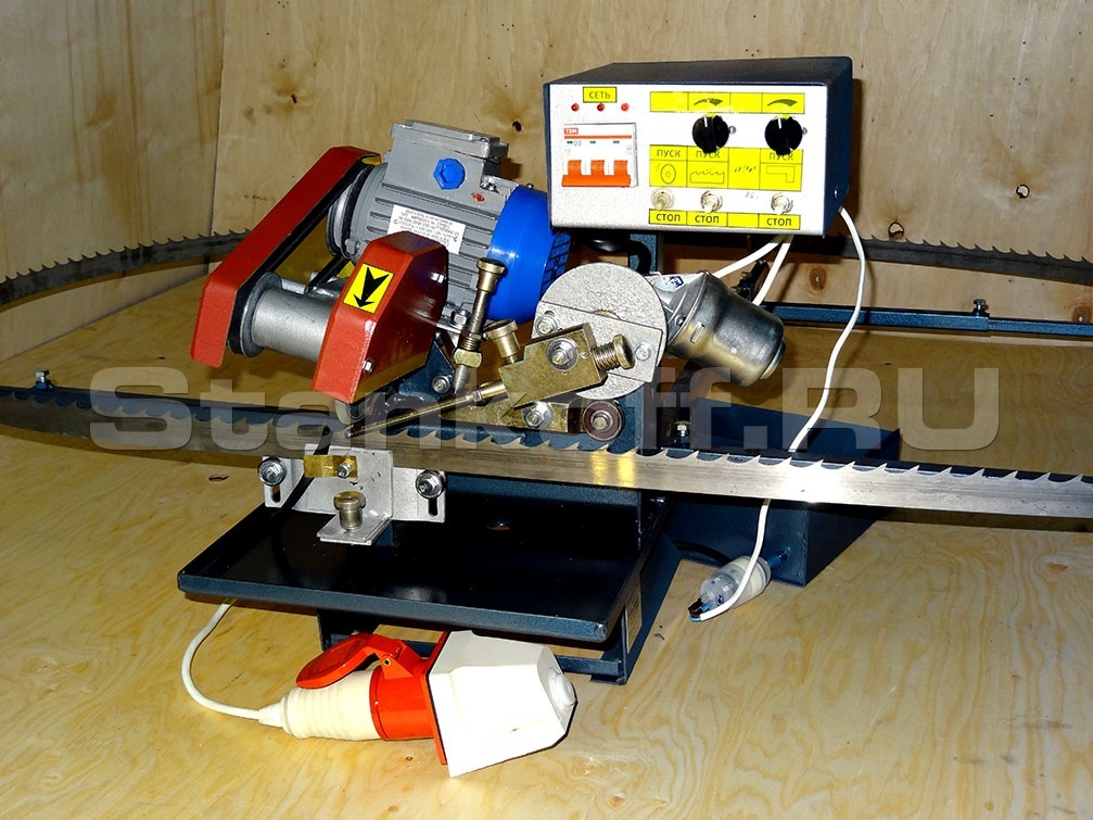

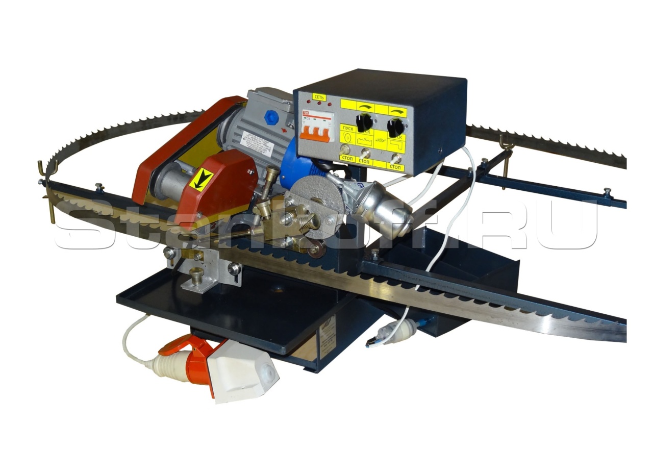

Станок для заточки зубьев ленточных пил АЗУ-02
Станок предназначен для заточки ленточных пил любой формы зуба отечественного и импортного производства в автоматическом режиме. аточка производится по всей поверхности зуба, с разделенной регулировкой величины снимаемого припуска по передней и задней поверхности с использованием СОЖ или без нее. Скорость подачи ленточной пилы в зону заточки плавно регулируется.
