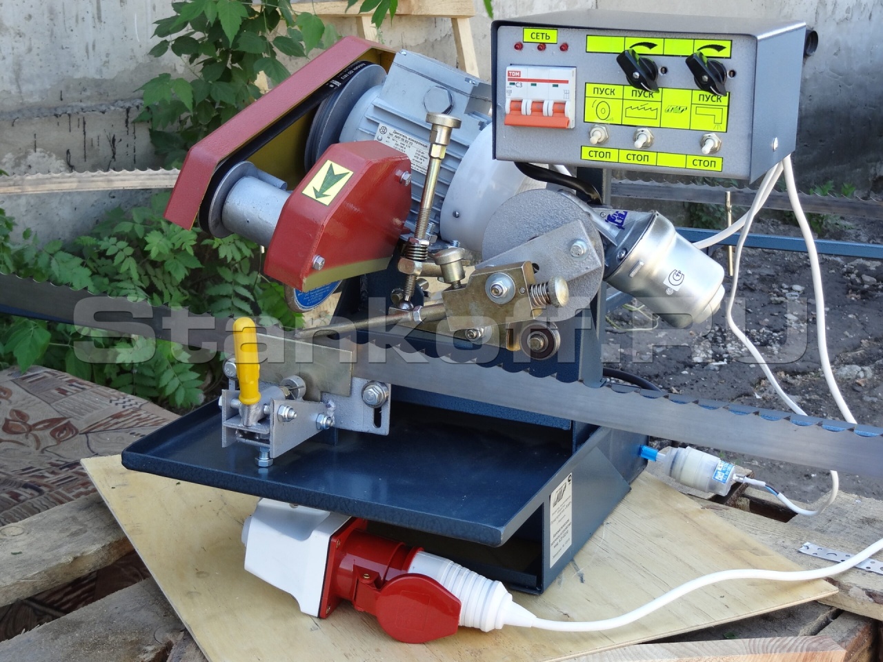

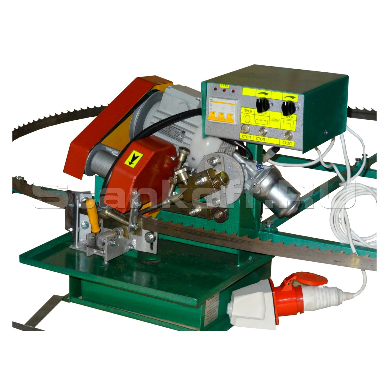

Станок для заточки зубьев ленточных пил АЗУ-10
Станок предназначен для заточки ленточных пил любой формы зуба отечественного и импортного производства в автоматическом режиме. Заточка производится по передней и задней грани зуба. Скорость подачи ленточной пилы в зону заточки плавно регулируется. Применены более качественные импортные подшипники и увеличена частота вращения абразивного круга до 5200 об/мин, что позволяет обеспечить более качественную заточку зубьев пилы.
Область применения
  • Деревообработка
  • Металлообработка
  • Пищевая промышленность
  • Легкая промышленность
Отличительные особенности
  • Малые габариты и масса.
  • Простота конструкции и надежность в работе.
  • Возможность быстрой переналадки и достижение высокой точности заточки зубьев.
  • Возможность охлаждения пилы в зоне заточки.
  • Высокая производительность.
  • Удобство в эксплуатации.
Напряжение сети переменного тока, В 380
Параметры затачиваемых пил:
Длина, мм 2200 - 5200
Ширина, мм 8 - 60
Толщина, мм до 1,5
Шаг зубьев, мм до 30
Высота зуба, мм до 10
Передний угол заточки зуба, град. до 25
Тип заточных кругов абразивные
Диаметр, мм 110 - 150
Частота вращения круга, об/мин 5200
Скорость подачи пилы, шаг/мин до 60
Установленная мощность, Вт 300
Габаритные размеры (без штанг и опор) 450х400х460
Длина штанги в сборе, мм 1200
Масса, кг 32
