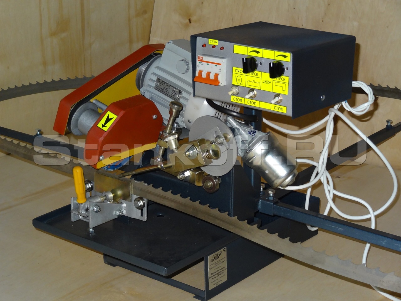

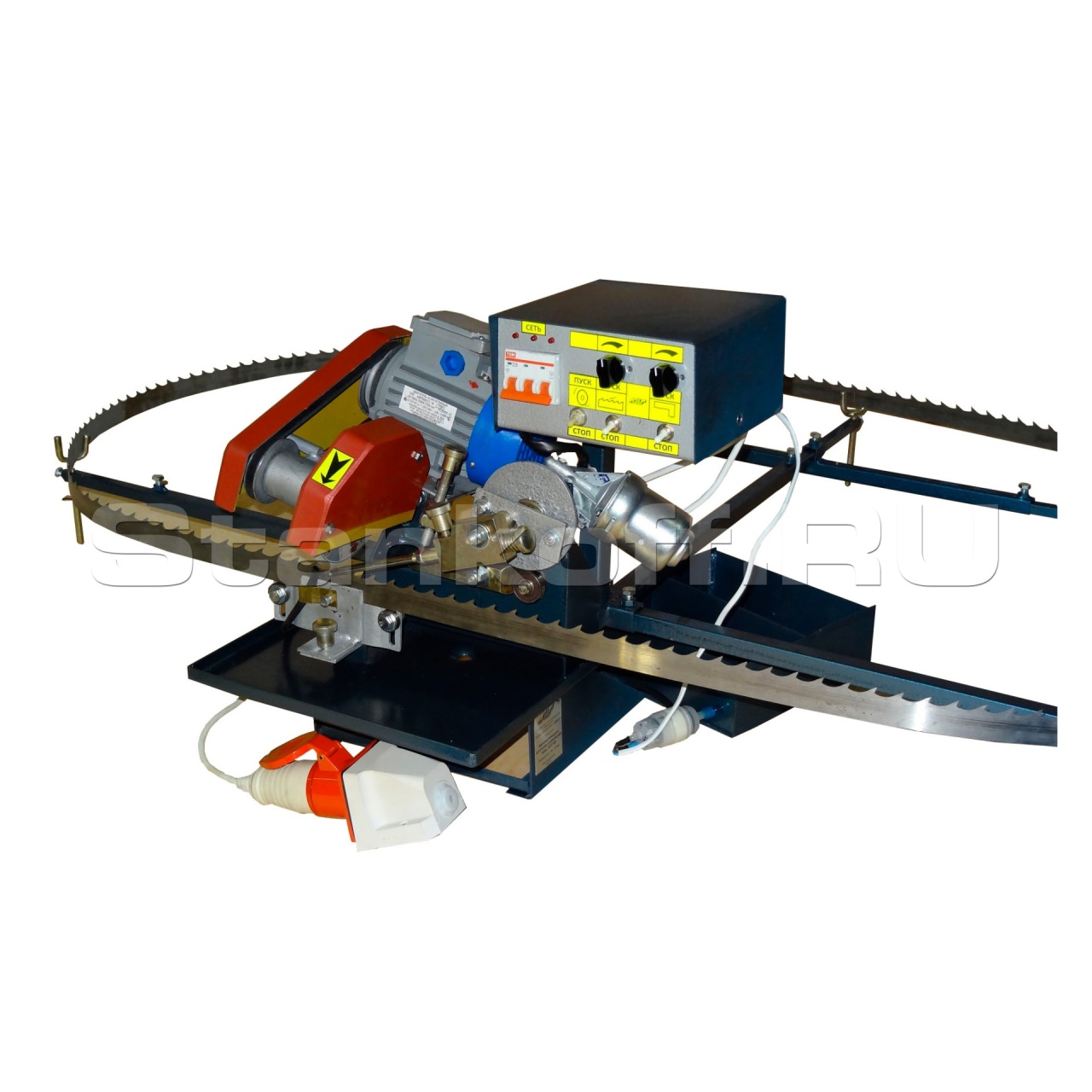

Станок для заточки зубьев ленточных пил АЗУ-08
Станок предназначен для заточки ленточных пил любой формы зуба отечественного и импортного производства в автоматическом режиме. Заточка производится по передней и задней грани зуба. Скорость подачи ленточной пилы в зону заточки плавно регулируется. Прижим пилы в держателе осуществляется пружиной, поджимаемой регулировочной гайкой, что позволяет пиле плавно и равномерно перемещаться в процессе заточки зубьев пилы с постоянным нормированным усилием.
