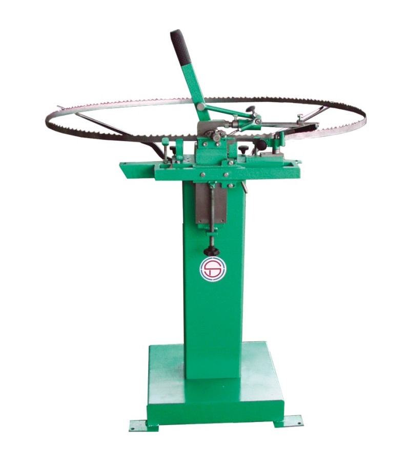

Назначение
Станок предназначен для разводки зубьев ленточных пил.
Станок рекомендуется для лесопильных производств, мебельных и столярных комбинатов, которые используют ленточные бревнопильные и делительные станки.
Схема обработки
Конструктивные особенности
Ручной режим разводки
За один ход рукоятки приводится в движении толкатели подачи пилы и развода зубьев.
Толкатели развода зубьев
Развод одновременно двух зубьев осуществляется специальными толкателями. Конструкцией станка предусмотрено два типа развода зубьев: влево-вправо-прямо, влево-вправо.
Настройка шага толкателя
Станок оснащен настройкой шага пилы, что позволяет быстро переналадить станок для заточки различных видов пил.
Индикатор величины развода
Величина развода определяется индикатором часового типа.
величина разводки до 1,0 мм в сторону
точность разводки +/- 0,05 мм
рабочая скорость 70 зубьев/мин
наибольшая длина пил 5500 мм
ширина пил 15 - 100 мм
шаг зубьев 8 - 50 мм
высота зубьев 5 - 15 мм
толщина пил 0,9 - 1,2 мм
габаритные размеры 700х900х1200 мм
общий вес:
- с подставкой
- без подставки
65 кг
35 кг
