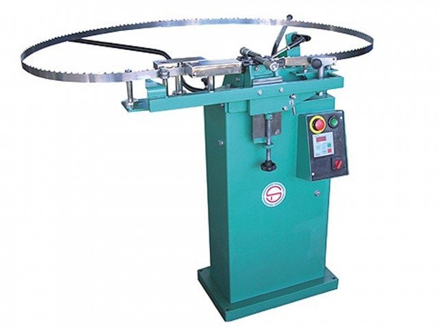

Автоматический станок для разводки зубьев ленточных пил RWA
Станок предназначен для разводки зубьев ленточных пил.
Станок рекомендуется для лесопильных производств, мебельных и столярных комбинатов, которые используют ленточные бревнопильные и делительные станки.
Так же станок необходим для сервисных центров занимающихся заточкой дереворежущего инструмента.
Конструктивные особенности:
  • Автоматический режим разводки
    Движение толкателей подачи пилы и развода зубьев осуществляется в автоматическом режиме.
  • Толкатели развода зубьев
    Развод одновременно двух зубьев осуществляется специальными толкателями.
    Конструкцией станка предусмотрено два типа развода зубьев:
    • влево - вправо - прямо
    • влево - вправо
  • Настройка шага толкателя
    Станок оснащен настройкой шага пилы, что позволяет быстро переналадить станок для заточки различных видов пил.
  • Контроллер
    Контроллер разводного станка позволяет задавать количество зубьев (автоматическая остановка цикла) и регулировать скорость развода.
  • Индикатор величины развода
    Величина развода определяется индикаторами часового типа в процессе развода.
Длина пил
3,00 – 8,50 м
Рабочая скорость 80 - 120 зубьев/мин
Ширина пил 20 - 100 мм
Шаг зубьев 5 - 50 мм
Толщина пил до 1,2 мм
Подключенная мощность 0,37 кВ / 400 Вт
Габариты станка (м) 0,70 x 0,90 x (выс.) 1,2
Вес 160 кг
