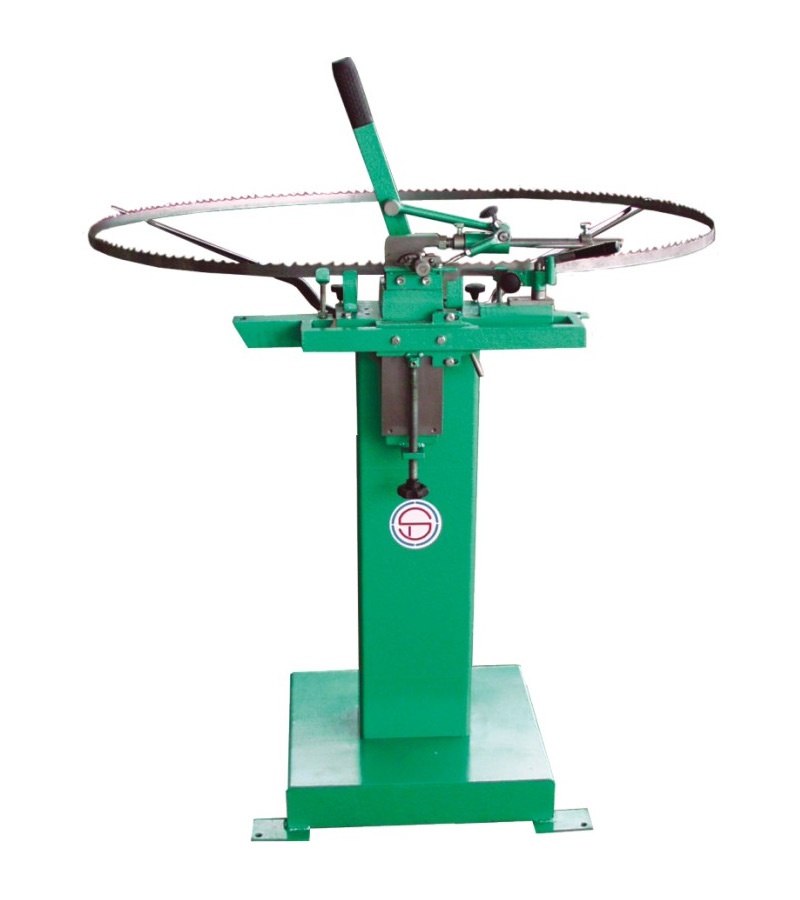

Назначение
Станок предназначен для разводки зубьев ленточных пил.
Станок рекомендуется для лесопильных производств, мебельных и столярных комбинатов, которые используют ленточные бревнопильные и делительные станки.
Схема обработки
Конструктивные особенности
Ручной режим разводки
За один ход рукоятки приводится в движении толкатели подачи пилы и развода зубьев.
Толкатели развода зубьев
Развод одновременно двух зубьев осуществляется специальными твердосплавными поворотными пластинами. Дополнительные разводные пластины обеспечивают жесткость основания зуба пилы в момент развода.
Конструкцией станка предусмотрено два типа развода зубьев: влево - вправо - прямо, влево - вправо
Индикатор величины развода
Величина развода определяется индикатором часового типа.
величина разводки 0,3 - 0,5 мм
точность разводки +/- 0,05 мм
рабочая скорость 70 зубьев/мин
наибольшая длина пил 5100 мм
ширина пил 20 - 80 мм
шаг зубьев 22 мм
высота зубьев 5 - 15 мм
толщина пил 0,9 - 1,3 мм
габариные размеры 450х150х300
масса 11 кг
