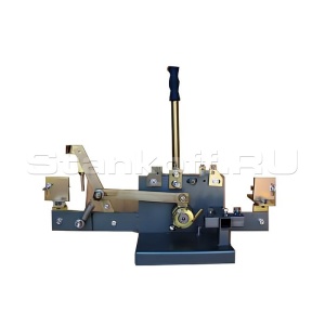

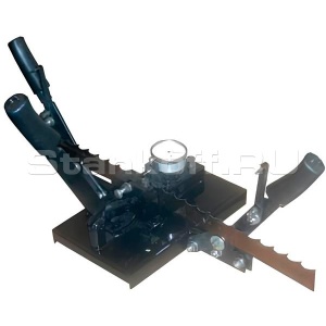

Назначение
Разводные станки для ленточных пил предназначены для работы на лесопильных деревообрабатывающих предприятиях, в том числе в столярном производстве, где продольная распиловка древесины осуществляется узкими (15-50мм) ленточными пилами
Устройство

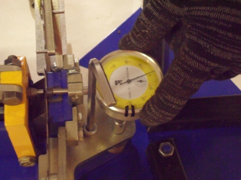

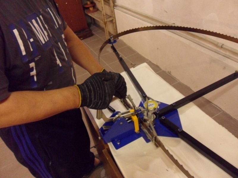

Прижим и гибка зуба пилы, производятся при помощи общей рукоятки(2). Сила, прикладываемая к рукоятке, через систему рычагов передается на прижим (23). Прижим с заранее отрегулированным усилием прижимает пилу к неподвижной пластине(24) и останавливается, а винт толкателя(13) продолжает движение и отгибает кончик зуба пилы. Такая кинематическая схема гарантирует надежную фиксацию пилы в рабочем положении независимо от величины изгиба зуба. Гибка зуба осуществляется на пластине из твердого сплава ВК-10 (12),которую можно повернуть 3 раза по мере износа кромки(из практики это маловероятно). Величина развода определяется по шкале измерительного индикатора(11) в момент, когда винт толкателя выведен из контакта с зубом, а прижим ещё не отведен. Для каждой толщины ленточной пилы требуется своя регулировка усилия прижима. Усилие регулируется болтом(20). Предварительно следует ослабить болт(21), а после регулировки усилия затянуть вновь. Для перемещения пилы используется механизм подачи, который позволяет перемешать пилу, на 3 зуба до ограничителя(7). Устройство позволяет загибать зубья только в одну сторону. Чтобы загибать в противоположную сторону, пилу следует вывернуть «наизнанку». В рабочем положении ленточная пила опирается на опорные ролики (26), закреплённые в пластине(4).Регулировка высоты(по мере износа пилы) производится винтом(8).
Установка следующих разводимых зубьев пилы производится в полуавтоматическом режиме при движении толкателя на 3-ти зуба до упора, т.е. не надо ловить рукой место установки каждого зуба в отдельности.
Благодаря этому время развода одной пилы при максимально возможной точности величины и линии развода уменьшается в 2-3 раза и составляет, после приобретения небольшого навыка, ≈ 7-10мин.
Точность развода и соответственно качество распила получается благодаря применению системы зажатия тела пилы по типу пресса. Т.е. тело пилы во время развода каждого зуба зажимается не слабыми подпружиненными прижимными штырями, а центральной пластиной настолько гарантированно, что при неограниченных повторных нажатиях на рычаг разброс в показаниях индикатора всегда будет максимум 1-2 деления.
В итоге: при разводе пилы на 30/60 Вы получаете быструю гарантированную точную разводку каждой пилы, у которой все режущие кромки зубьев находятся строго на одной линии и мах разницей в ±1 деление индикатора. С таким разводом пила будет работать только хорошо.
В обычных разводных станках практически всегда присутствует эффект качелей - когда во время надавливания толкателем на зуб вместо отгибания зуба начинает выгибаться тело пилы и, соответственно, даже при одинаковых показаниях индикатора истинный развод зуба остается неизвестным. При повторном нажатии разница обычно достигает 10 и более единиц. Поэтому, даже только разведенная пила может сразу начать волнить. Основные технические характеристики.
