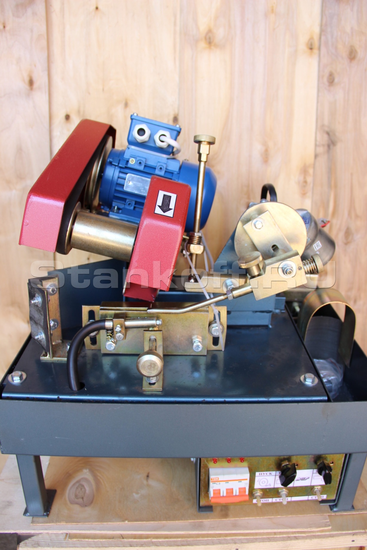

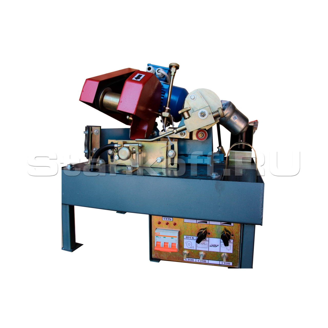

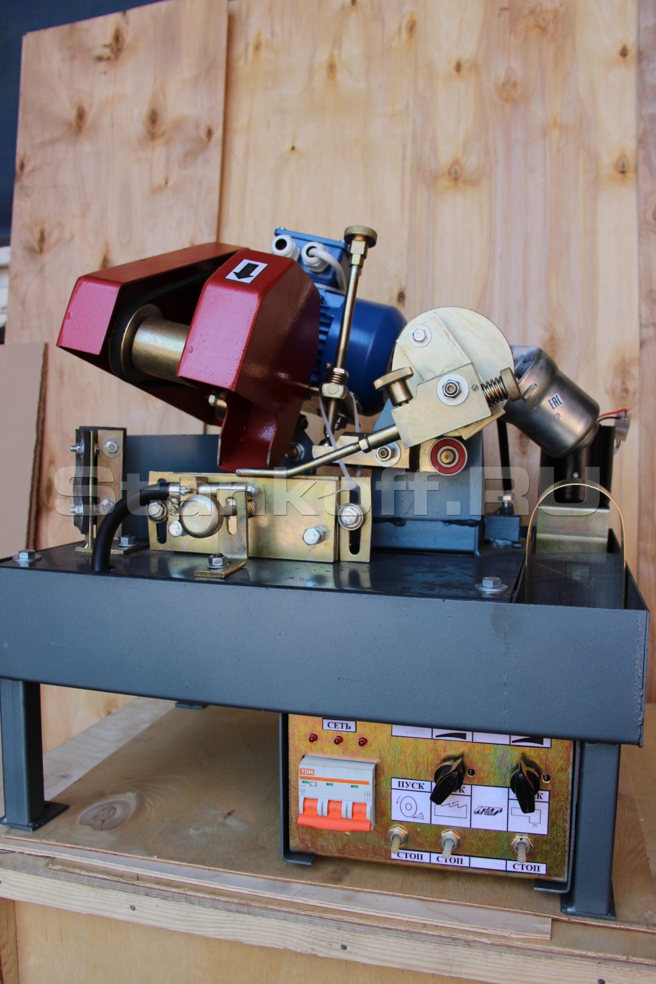

Станок для заточки зубьев ленточных пил САЗП-01
САЗП-01 предназначен для заточки ленточных пил с эльборовым (боразоновым) кругом размером 127x22,2x12,7. В конструкции применены проверенные временем технические решения, узлы и механизмы. Отличительной особенностью станка САЗП-01,учитывая пожелания потребителей, является иное исполнение станины и размещения пульта управления, что создает больше удобств при эксплуатации. Станок оснащен шестеренчатым насосом собственного производства для подачи масла в зону заточки.
Напряжение сети переменного тока, В 380
Параметры затачиваемых пил:
Длина, мм 2200 - 5200
Ширина, мм 8 - 60
Толщина, мм до 1,5
Шаг зубьев, мм до 30
Высота зуба, мм до 10
Передний угол заточки зуба, град. до 10
Тип заточных кругов эльборовый (боразоновый)
Диаметр, мм 127 - 128
Частота вращения круга, об/мин 5200
Скорость подачи пилы, шаг/мин до 60
Установленная мощность, Вт 300
Габаритные размеры (без штанг и опор) 490х390х540
Длина штанги в сборе, мм 1200
Масса, кг 56
