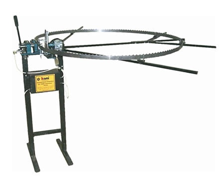

Станок для разводки ленточных пил РПА-60
Полуавтомат предназначен для разводки зубьев ленточных пил шириной до 60 мм. На станке осуществляется разводка сразу двух зубьев пилы, что исключает ее выворачивание и соответственно травматизм, который может возникнуть при выполнении этой операции. Перемещение ленточной пилы осуществляется в автоматическом режиме.
