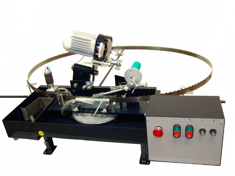

Боразоновый заточной станок для ленточных пил ПЗСЛ30/60
Боразоновый станок для заточки ленточных пил шириной 30-60мм профильным эльборовым (боразоновым) заточным диском, с масляным охлаждением, без присутствия опытного заточника
Всегда гарантирована быстрая и точная заточка зубьев пилы.
Основные преимущества и отличительные особенности полнопрофильного боразонового заточного станка.
  • Для работы не требуется квалифицированный персонал. Необходимо только поставить пилу в станок, подвести диск к пиле и через 5-7 минут снять идеально заточенную пилу.
  • Всю работу по качественной заточке пилы выполнит профильный эльборовый диск.
  • Пила по всей длине получается с полностью проточенным и абсолютно одинаковым профилем каждого зуба без прижогов, микронеровностей и рисок, то есть без точек напряжения.
  • Ресурс пил заточенных профильным диском увеличивается в 2-3раза.
  • Эльборовый заточной диск за счет своей твердости практически не стачивается.
  • За ним не надо следить, его не надо править.
  • Ресурса одного диска хватает для заточки минимум 10км пилы или на год работы одной пилорамы.
  • В станке может быть поставлен эльборовый диск любого профиля и шага пилы.
  • За работой станка не надо следить. Он остановится после протачивания всей пилы.
  • Протачивание зубьев пилы ведется при масляном охлаждении.
  • Обучение работе на станке занимает не более 20минут.
  • В зависимости от объемов работы срок окупаемости станка составляет 1-4месяца.
  • Пилорама с пилами, заточенными на ПЗСЛ30/60, работает на максимуме своей производительности с получением пиломатериала без волны и точно в размер.
Все еще думаете как точить ленточные пилы? Покупайте наше оборудование, и мы проконсультируем по всем вопросам!
Технические характеристики боразонового заточного станка ПЗСЛ30/60
Ширина пилы, мм 30-60
Длина пилы, м до 10
Шаг пилы, мм 19, 22, 25
Размер эльборового профильного заточного диска 127 х 12,7 х 22(19 или 25)
Профиль зуба любой
Масло (рекомендуемое) И20, И40
Время заточки пилы длиной 4026 мм, мин ≈ 7
Электросеть ~380В 50Гц ≈ 350 Вт
Габаритные размеры, мм 1100х450х400
Масса, кг 50
Устройство станка
  1. Гайка толкателя зуба пилы – предназначена для регулировки положения профиля зуба пилы под заточным диском и глубины врезания по передней кромке.
  2. Винт регулировки глубины опускания заточного диска.
  3. Фиксатор винта регулировки глубины опускания заточного диска.
  4. Сменный кулачек. Ставится на определенный шаг пилы.
  5. Двигатель толкателя пилы.
  6. Эльборовый профильный широкий заточной диск.
  7. Крепление защитной крышки заточного диска.
  8. Двигатель заточного диска.
  9. Ограничитель хода двигателя заточного диска.
  10. Болты регулировки угла заточного диска относительно плоскости пилы (устанавливаются изготовителем, при необходимости угол изменяется по специальному шаблону).
  11. Резиновые маслосъемники – предназначены для снятия излишков масла с тела пилы.
  12. Масляный насос.
  13. П-образный сеточный фильтр установленный перед масляным насосом предназначен для сбора неметаллических фракций (нитки от ветоши, опилки, смола и т.д.).
  14. Сильный квадратный магнит, установленный возле перетекающего отверстия в емкости масляного насоса, собирает мелкие металлические фракции.
  15. Большой круглый сеточный фильтр стоит под заточным диском и собирает в основном крупные металлические фракции.
  16. Болт для слива масла.
  17. Крепления заземления корпуса станка.
  18. Хомут крепления.
  19. Форсунки.
  20. Винт прочистки масляной системы.
  21. Рычаг установки пилы.
  22. Подвижная пластина зажатия тела пилы.
  23. Неподвижная пластина зажатия тела пилы.
  24. Подпружиненные регуляторы зажима тела пилы.
  25. Нижние опорные ролики.
  26. Пластины с отверстиями для крепления опорных роликов на нужную ширину пилы.
  27. Датчик движения пилы – срабатывает от магнита.
  28. Пластина для установки высоты датчика.
  29. Голова толкателя зуба пилы.
  30. Вращающийся съемный упор толкателя.
  31. Винт фиксатор упора толкателя.
  32. 1-я прямоугольная основная опора. Пила ставится внутри.
  33. 2-я круглая основная опора. Пила ставится внутри.
  34. 3-я роликовая основная опора. Пила ставится снаружи.
  35. Кнопка полной остановки станка.
  36. Двойная кнопка включения (зеленая) и выключения (красная) толкателя зуба пилы.
  37. Двойная кнопка одновременного включения (зеленая) и одновременного выключения (красная) двигателя заточного диска и масляного насоса.
  38. Регулятор скорости движения толкателя пилы.
  39. Регулятор напора масляного насоса.
  40. Подставка под большой круглый сеточный фильтр.
  41. Гайки дополнительных лучей
  42. Магнит остановки движения пилы.
  43. Место установки магнита остановки движения пилы.
