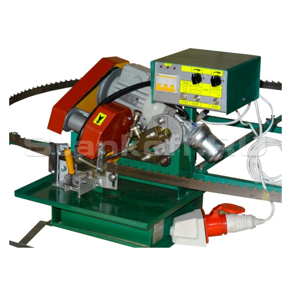

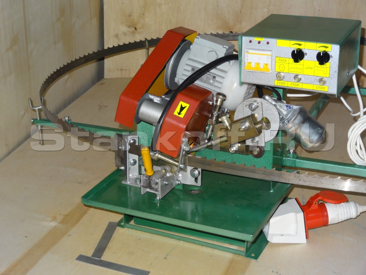

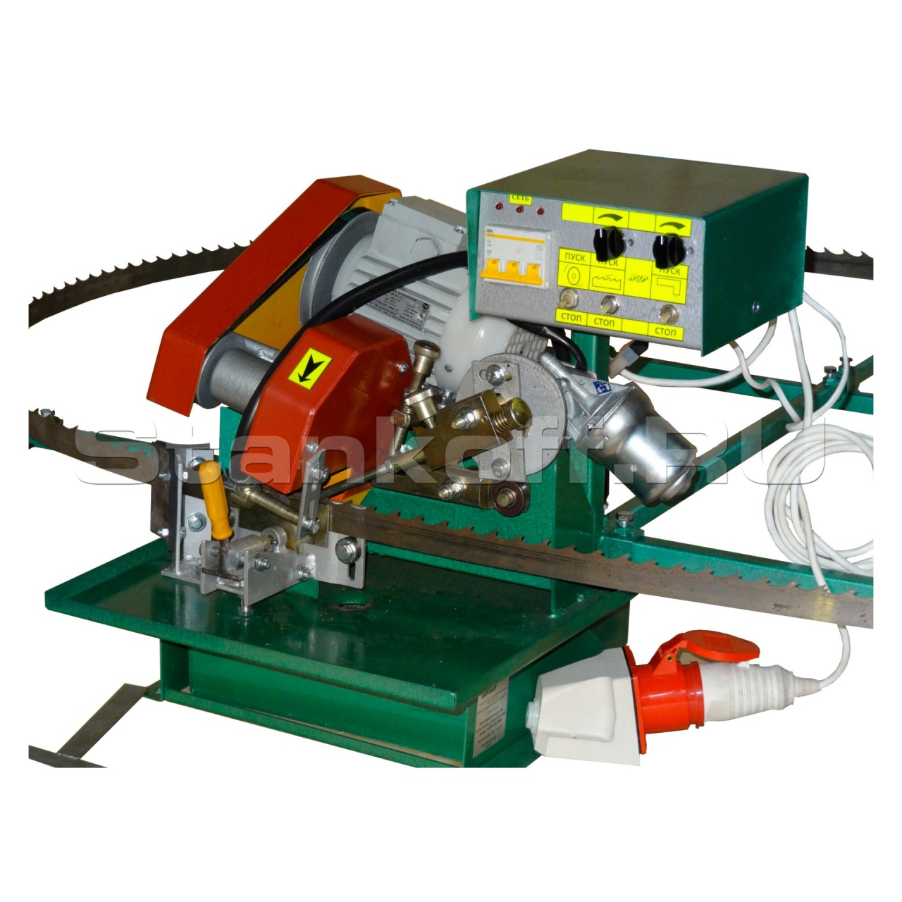

Заточной станок для ленточных пил АЗУ-09
Заточной станок для ленточных пил АЗУ-02.9 предназначен для заточки ленточных пил. Для подачи СОЖ в конструкции предусмотрен центробежный насос. В качестве СОЖ использовать, например, масло "Индустриальное 12" или "20" с добавлением солярки для уменьшения вязкости, т.к. центробежный насос не рассчитан на применение вязких жидкостей. Для достижения более качественной заточки с применением эльборового (боразонового) круга конструкция станка обеспечивает частоту вращения быстроходного вала с кругом - 5200 об/мин, при этом в конструкции применены импортные подшипники высокого качества.
Область применения
  • Деревообработка
  • Металлообработка
  • Пищевая промышленность
  • Легкая промышленность
Отличительные особенности
  • Малые габариты и масса.
  • Простота конструкции и надежность в работе.
  • Возможность быстрой переналадки и достижение высокой точности заточки зубьев.
  • Возможность охлаждения пилы в зоне заточки.
  • Высокая производительность.
  • Удобство в эксплуатации.
Напряжение сети переменного тока, В 380
Параметры затачиваемых пил:
Длина, мм 2200 - 5200
Ширина, мм 8 - 60
Толщина, мм до 1,5
Шаг зубьев, мм до 30
Высота зуба, мм до 10
Передний угол заточки зуба, град. до 10
Тип заточных кругов эльборовый (боразоновый)
Диаметр, мм 127 - 128
Частота вращения круга, об/мин 5200
Скорость подачи пилы, шаг/мин до 60
Установленная мощность, Вт 300
Габаритные размеры (без штанг и опор) 460х430х480
Длина штанги в сборе, мм 1200
Масса, кг 40
