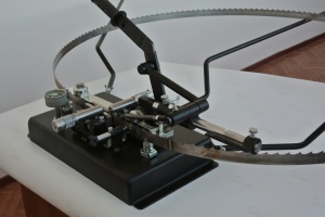

Разводные станки для ленточных пил предназначены для разводки узких (шириной 30-60мм) ленточных пил используемых на ленточных пилорамах.
Как проходит разводка зубьев ленточных пил
Сначала производится развод зубьев с одной стороны пилы. Затем пила выворачивается и производится развод зубьев с другой стороны пилы.
Чтобы начать разводить зубья необходимо только выставить необходимую высоту на 1-м зубе и установить упоры на шаг пилы.
Установка следующих разводимых зубьев ленточной пилы производится в полуавтоматическом режиме при движении толкателя на 3-ти зуба до упора, т.е. не надо ловить рукой место установки каждого зуба в отдельности.
Благодаря этому время развода одной пилы при максимально возможной точности величины и линии развода уменьшается в 2-3 раза и составляет, после приобретения небольшого навыка, ≈ 7-10мин.
Точность развода и соответственно качество распила получается благодаря применению системы зажатия тела пилы по типу пресса. Т.е. тело пилы во время развода каждого зуба зажимается не слабыми подпружиненными прижимными штырями, а центральной пластиной настолько гарантированно, что при неограниченных повторных нажатиях на рычаг разброс в показаниях индикатора всегда будет максимум 1-2 деления.
В итоге: при разводе пилы на РС30/60 Вы получаете быструю гарантированную точную разводку каждой пилы, у которой все режущие кромки зубьев находятся строго на одной линии  и мах разницей в ±1 деление индикатора. С таким разводом пила будет работать только хорошо.
В обычных разводных станках практически всегда присутствует эффект качелей - когда во время надавливания толкателем на зуб вместо отгибания зуба начинает выгибаться тело пилы и, соответственно, даже при одинаковых показаниях индикатора истинный развод зуба остается неизвестным. При повторном нажатии разница обычно достигает 10 и более единиц. Поэтому, даже только разведенная пила может сразу начать волнить.

Особенности конструкции заточного станка:
  1. Вращающиеся опоры спинки пилы предотвращают образование риски.
  2. Чтобы не возникало перекоса при установке высоты индикаторной платформы (высоты разводимой части зуба), движение платформы производится всего одним винтом.
  3. Для обеспечения отгибания разводимой части зуба по ломаной линии, а не по радиусу  как на обычных разводных станках, рабочая зона неподвижной опорной пластины имеет сменную каленую вставку.
  4. Для избежания образования выработки (ямки) и неизменности показаний индикатора в любой точке касания установлен каленый наконечник индикатора, имеющий шлифованный (с разницей толщины по всей поверхности 0.01мм), а не точеный (с разницей 0.1 мм) торец.
  5. Чтобы во время движения зубья пилы не резали наконечник индикатора, в неподвижной опорной пластине установлены 2 отбойных шарика.
  6. Для обеспечения постоянства точки толкания толкатель сделан в виде усеченного конуса с вращающимся подшипниковым шариком на конце.
  7. Толкатель движется не прямо, а по радиусу. Это значительно уменьшает ломающие напряжения, что позволяет разводить без обламывания кончиков даже сильно каление зубья. Но при этом всегда надо помнить, что развод необходимо проводить не одним сильным, а 2-3мя слабыми движениями.
  8. Чтобы во время развода при слишком большом усилии не ломались зубья (особенно каленые) в станке предусмотрен ограничитель усилия.
Отличительные особенности
  1. Пила прижимается в момент развода к неподвижной пластине упорной пластиной (по типу пресса), что гарантированно фиксирует ее тело, не позволяя ему прогибаться и в итоге получать точный развод каждого зуба. Вы можете несколько раз нажать на рычаг для проверки и всегда увидите на индикаторе одно и то же значение.
  2. Прижим разводимого зуба осуществляется точно в нужном месте, и толкатель гнет его по ломаной линии, а не по дуге.
  3. Удобная регулировка станка для разводки ленточных пил по высоте тела пилы – позволяют точно и быстро выставить нужную высоту разводимой части зуба.
  4. Удобный толкатель разводного станка на три зуба с упорами  позволяет одним движением, в полуавтоматическом режиме, быстро передвигать пилу и ставить каждый зуб точно в одном и том же месте, значительно ускоряя процесс развода при сохранении необходимой точности.

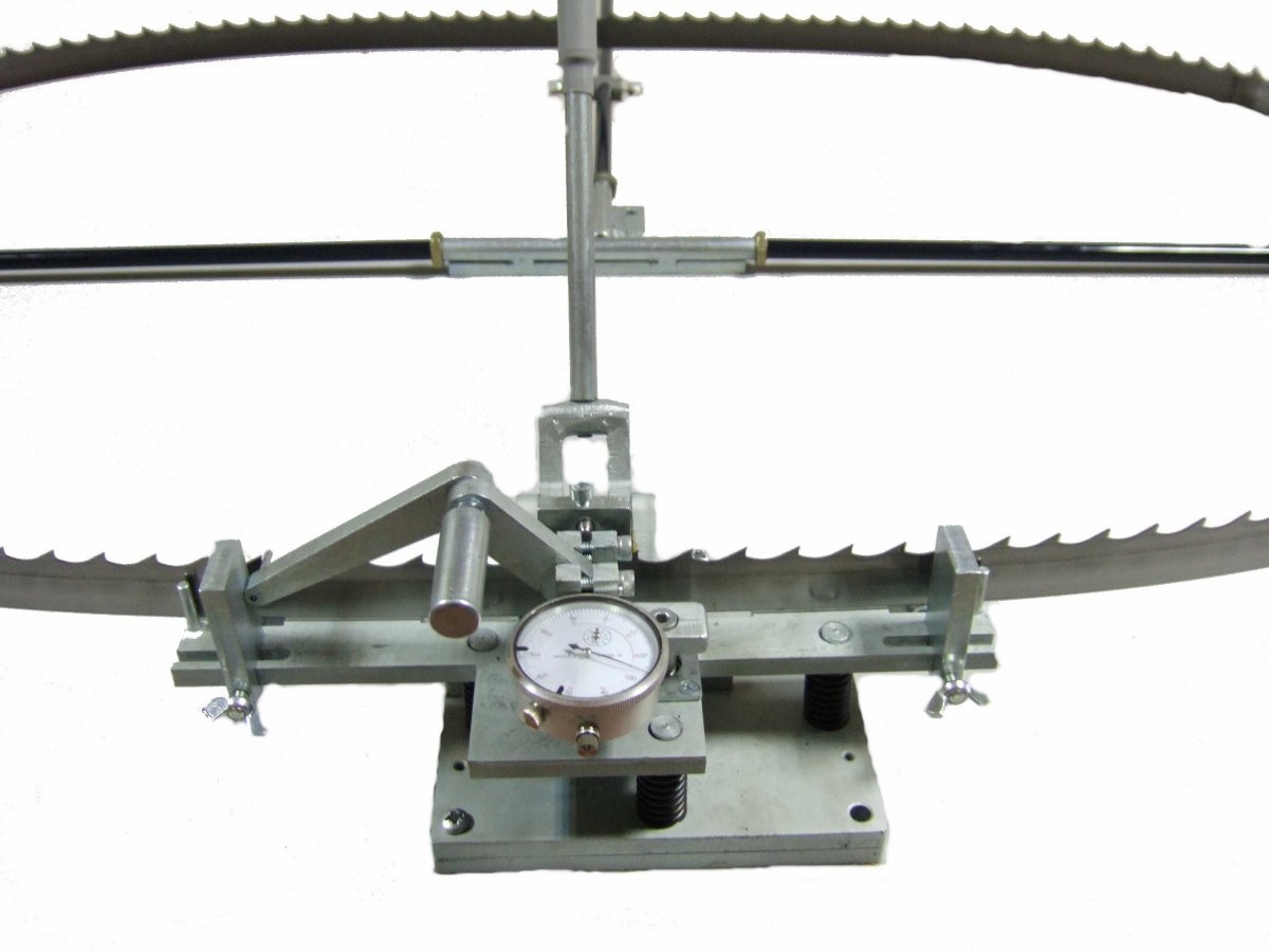

Пояснения к фото разводного станка
  1. Разводной станок
  2. Ручка станка
  3. Держатель лучей
  4. Несущие пружины
  5. Механизм толкания на три зуба
  6. Регулируемые упоры механизма толкания
  7. Крепление упоров
  8. Вал механизма толкания
  9. Массивная несущая плита
  10. Неподвижная опорная пластина
  11. Сменная каленая вставка
  12. Пластина прижимающая тело пилы
  13. Винт – регулятор высоты разводимой части зуба
  14. Индикатор
  15. Каленый, шлифованный с торца наконечник индикатора
  16. Толкатель зуба в виде усеченного конуса с шариком на конце
  17. Фиксирующий винт толкателя зуба
  18. Ограничитель хода рычага (нажима на зуб)
  19. Отталкивающие тело пилы подпружиненные шарики
  20. Места капания масла при начальной притирке
  21. Эксцентрик
  22. Болты крепления эксцентрикового механизма
  23. Вращающиеся опорные ролики
  24. Вертикальные направляющие
