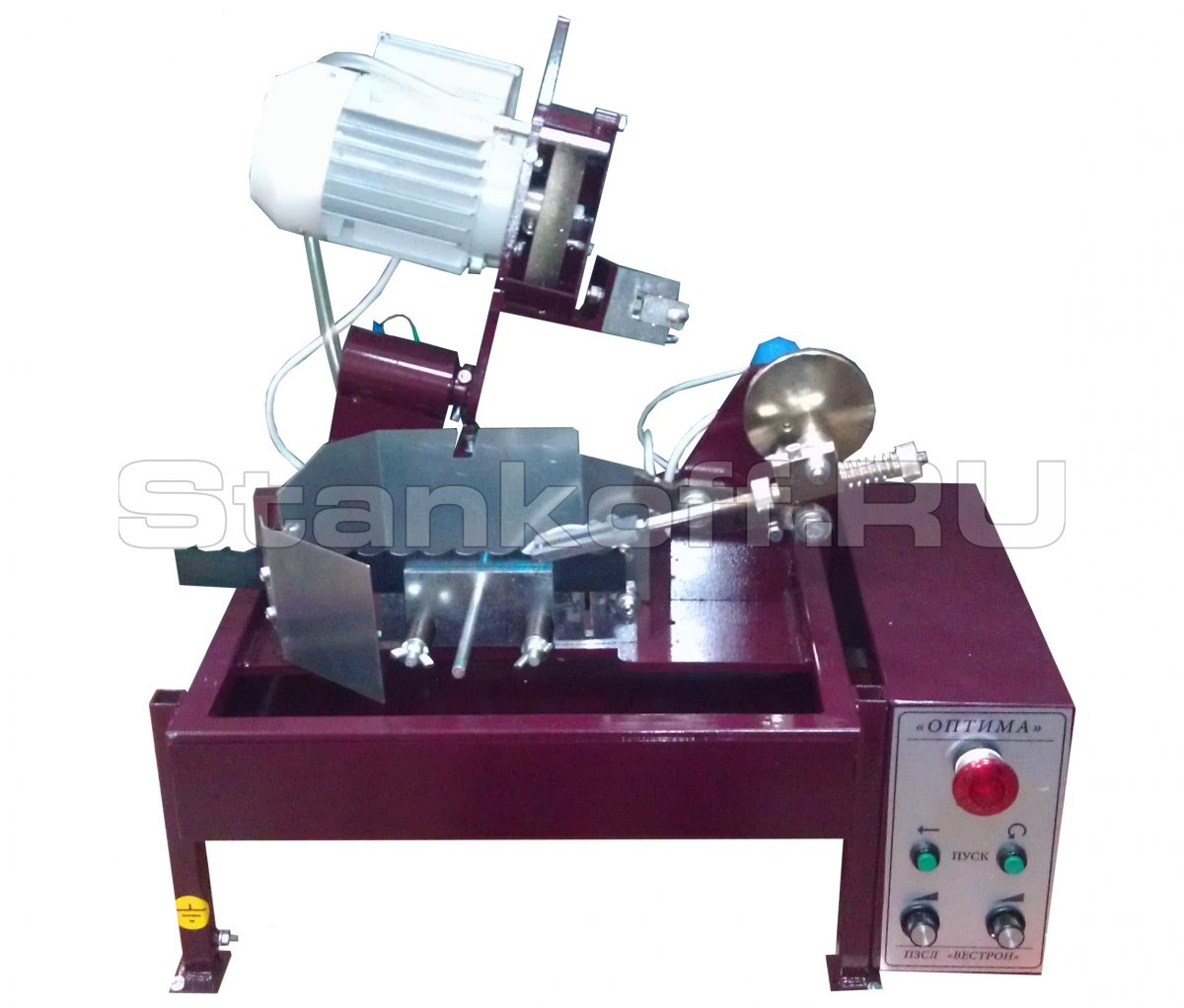

Устройство станка
  1. Гайка толкателя зуба пилы  – предназначена для регулировки положения профиля зуба пилы под заточным диском.
  2. Винт регулировки  глубины опускания заточного диска.
  3. Сменный кулачек. Ставится на определенный шаг пилы.
  4. Двигатель толкателя пилы.
  5. Эльборовый профильный широкий заточной диск.
  6. Крепление защитной крышки заточного диска.
  7. Двигатель заточного диска.
  8. Ограничитель хода двигателя заточного диска.
  9. Резиновые маслосъемники – предназначены для снятия излишков масла с тела пилы.
  10. Масляный насос.
  11. Крепления заземления корпуса станка.
  12. Хомут крепления блока форсунок.
  13. Форсунки.
  14. Винт прочистки масляной системы.
  15. Рычаг установки пилы.
  16. Подвижная пластина зажатия тела пилы.
  17. Неподвижная пластина зажатия тела пилы.
  18. Подпружиненные регуляторы зажима тела пилы.
  19. Опорные ролики.
  20. Пластины с отверстиями для крепления опорных роликов на нужную ширину пилы.
  21. Датчик движения пилы – срабатывает от магнита.
  22. Пластина для установки высоты датчика.
  23. Голова толкателя зуба пилы.
  24. Вращающийся съемный упор толкателя.
  25. Винт фиксатор упора толкателя.
  26. Опора пилы.
  27. Кнопка остановки станка.
  28. Кнопка включения двигателя толкателя зуба пилы.
  29. Кнопка включения двигателя заточного диска и масляного насоса.
  30. Регулятор скорости движения толкателя пилы.
  31. Регулятор напора масляного насоса.
  32. Болты крепления лучей.
  33. Сетка-фильтр масляного насоса.
  34. Место установки магнита остановки движения пилы.
