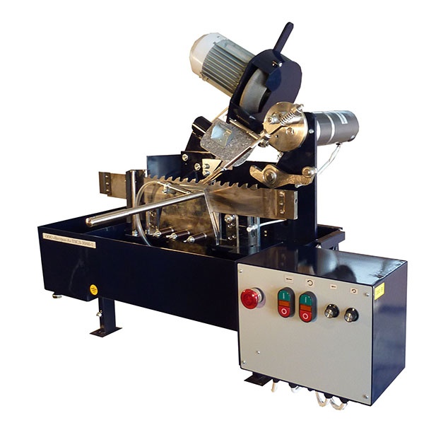

Полнопрофильный боразоновый заточной станок для рамных пил ПЗСЛ80Р
ПЗСЛ80Р – станок немного меньшего размера и предназначен для затачивания рамных пил, применяемых в рамных многопильных станках, шириной только 80мм, любой длины, любого шага и профиля зуба.
Заточка проводится с масляным охлаждением, полнопрофильным эльборовым заточным кругом, который выполняет всю работу заточника, причем с гарантированной точностью. Эльборовый круг сначала сформирует, а потом будет точить все зубья, причем за один проход, обязательно с одинаковыми углами и полностью проточенными пазухами. Круг одноразовый. За ним не надо следить, его не надо править. Круг работает по принципу «поставил и забыл». Ресурс заточного круга, в зависимости от того что он будет точить, рассчитан на 8км проточки или примерно на год работы.
На все станки серии «Р» для рамных пил, ставятся заточные круги диаметром 203мм. ПЗСЛ80/180Р может точить рамные пилы шириной 140-180мм применяемые в вертикальных лесопильных пилорамах типа Р63,Р65, Р75, Р80, ЛРВ, РПМ и их модификациях, которые предназначены в основном для продольного раскроя брёвен и брусьев различных пород древесины на пиломатериалы.
ПЗСЛ80/180Р и ПЗСЛ80Р могут точить рамные пилы шириной 80мм, которые еще иногда называют тарными, применяемые в рамных многопильных станках типа Авангард-РМ-50, Тайга СМР-1, МАГР СРП 160, Алтай М450, Буран, тарных пилорамах типа РТ-2, РТ 36, РТ-40, в рамнопильных станках типа MJ-1510FC, MJ-2020TFC, винтерштайгер WINTERSTEIGER и других аналогичных станках.
Эти станки предназначены для распиловки тонкомерного круглого леса или бруса, для изготовления паркетных ламелей, для распиловки дорогих, экзотических пород древесины. Применение в этих станках сверхтонких рамных пил уменьшает количество получаемых опилок, что в итоге позволяет увеличить до 30% выход готового пиломатериала из заготовок.
При этом, очень важно то, что пилы должны обеспечивают высокое качество пиления. Так как цена брака здесь получается очень большой.
Классические заточные станки редко могут обеспечить правильную и точную заточку пил. Итог такой заточки брак на выходе и низкая производительность, а часто и общая разочарованность в работе рамных многопилов.

Технические характеристики полнопрофильного боразонового заточного станка для рамных пил ПЗСЛ80Р
Ширина пилы 80мм
Длина пилы до 1м
Шаг пилы любой
Профиль зуба любой
Размер профильного эльборового заточного круга 203 х 32 х шаг
Масло (рекомендуемое) И20, И40
Емкость для масла 6л
Электросеть ~380В 50Гц, 250 Вт
Габаритные размеры (без лучей), максимальная длина луча 1м 700х1100х600мм
Масса 70кг
