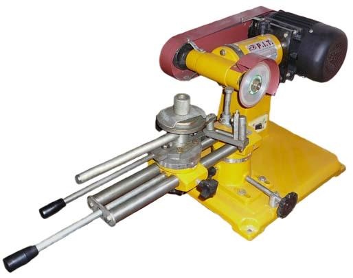

Дисковые пилы, будь они установлены на станках домашней мастерской или крупного предприятия, нуждаются в точной и профессиональной заточке. MF126A – простой и доступный по цене заточный станок, который рекомендуется использовать в частных хозяйствах и на малых предприятиях.
Применение MF 126A
Станок MF-126A затачивает дисковые пилы с твердосплавными пластинами, в частности карбидные лезвия.
Он предназначен для заточки инструмента по обеим поверхностям – передней и задней – и для косой заточки по граням, также передней и задней.
Особенности MF 126A:
- Алмазный шлифовальный круг – обеспечивает высокую точность заточки.
- Широкая сфера применения - MF 126A пригодится практически на каждом предприятии – от мебельных мастерских до компаний по выпуску пластиковых окон.
