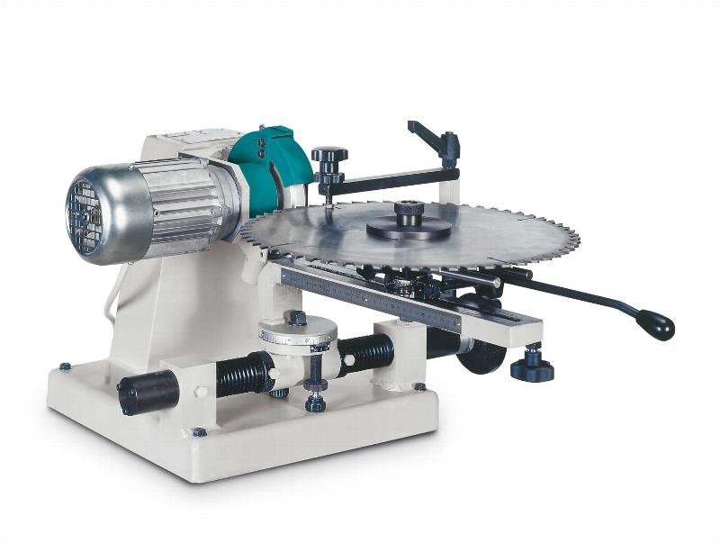

Ручной заточной станок для твердосплавных пил и фрез. Предназначен для заточки дисковых пил с твердосплавными пластинами по передней и задней поверхностям, а также угла косой заточки по передней и задней граням.
В комплект поставки входят:
- кольца для посадочных диаметров 20-25-30-35-40-50-70-74 мм (другие по заказу)
- алмазный точильный круг 150 мм
- кремниевый точильный круг 150 мм
- подставка для пильных дисков Widia до 600 мм
Зубья у пил бывают 3 типов:
- наклонные переменные правый-левый
- прямые
- прямые и скошенные по углам 15 гр. для алюминия.
В стандартной комплектации станок может точить минимальный диаметр пилы 100 мм, но если зубья переменные, их должно быть минимум 24 шт (12+12). Ограничения по максимальному количеству нет.
Если зубья прямые, минимальное количество 12 шт.
Это связано с тем, что максимальный шаг точения = 30 градусов. 360 : 12 = 30 градусов.
Если необходимо точить подрезные пилы диам. 100 мм с меньшим кол-вом зубъев, то можно использовать этот же станок, но добавив опцию суппорт (подставка) для фрез и точить пилу как будто это фреза.
С этой опцией станок будет точить:
- пилы как обычно.
- фрезы с z=2,3,4,5,6,8,10,12,24
- подрезные пилы мин 100 мм, z=2,3,4,5,6,8,10,12,24
Опции
- Станина
- Охладительная система (рекомендуется только, если точится более 10 пил в день)
- масляная эмульсия 4%
- Приспособление для заточки пил диам. до 1000 мм
- Алмазный точильный круг диам. 150 мм
- Чашечный кремниевый точильный круг
- Подставка для фрез
Фотографии:
| Суппорт для фрез | Заточка передка | По задней стенке |
| Технические характеристики заточного станка для дисковых пил GA 600 | |
| Круглые твердосплавные пилы Widia мин./макс., мм | (100) 150-600 |
| Макс. толщина фрез, мм | 25 |
| Мотор точильного круга | 0,18 кВт |
| Мотор насоса | 0,10 кВт |
| Шаг заточки мин./макс. | 0/30 градусов |
| Размеры алмазного точильного круга | 150 посад.отв.20 мм |
| Габарит, мм | 600х500х400 мм |
| Вес нетто, кг | 70 кг |
| Упаковочный размер | 650х550х450 мм |
