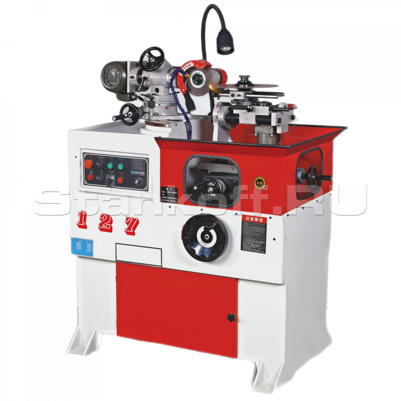

Весь процесс осуществляется автоматически, так как с ПУ задается программа заточки, вводятся форма зубьев и параметры дисковой пилы – количество зубьев, углы скоса зубьев в зависимости от формы. Параметры заточки (диаметр, съем, передний и задний углы и т. п.) настраиваются механически. Количество зубьев в момент заточки отображается на дисплее и отсчитывается в обратном порядке. По завершению процесса, рабочий цикл останавливается и срабатывает сигнальная лампа (система оповещения). Параметры заточки и индикация рабочего процесса отображаются на ЖК дисплее.
Настройка диаметра пилы осуществляется по градуированной шкале.
В процессе заточки скорость хода толкателя и опускания заточного круга могут при необходимости регулироваться за счет гидравлической системы.
Заточка на станке осуществляется алмазными кругами по передней и задней граням. Для задней грани применяется чашечный круг, для передней – тарельчатый. Замена заточного круга наиболее удобная и занимает всего несколько минут.
Заточной узел автоматически поворачивает шлифовальный круг на заданный по шкале угол. Таким образом, заточка пилы с попеременно-скошенными зубьями осуществляется за один проход – при заточке по задней грани. Благодаря этому обеспечивается наибольшая точность заточки с сохранением геометрии зубьев пилы.
Пошаговое перемещение пилы на зуб осуществляется толкателем, работающим от гидропривода, что обеспечивает плавность процесса заточки.
В качестве охлаждающей жидкости (СОЖ) применяется водосмешиваемая эмульсия, которая подается в зону заточки при помощи гибкого коленчатого шланга, что препятствует перенагреванию пилы и заточного круга во время заточки.
Панель управления. Основные рабочие функции настраиваются при помощи панели управления. (Количество зубьев инструмента, отсчет цикла отображается на цифровом табло – автоматическая остановка работы станка, скорость подачи в зону заточки).

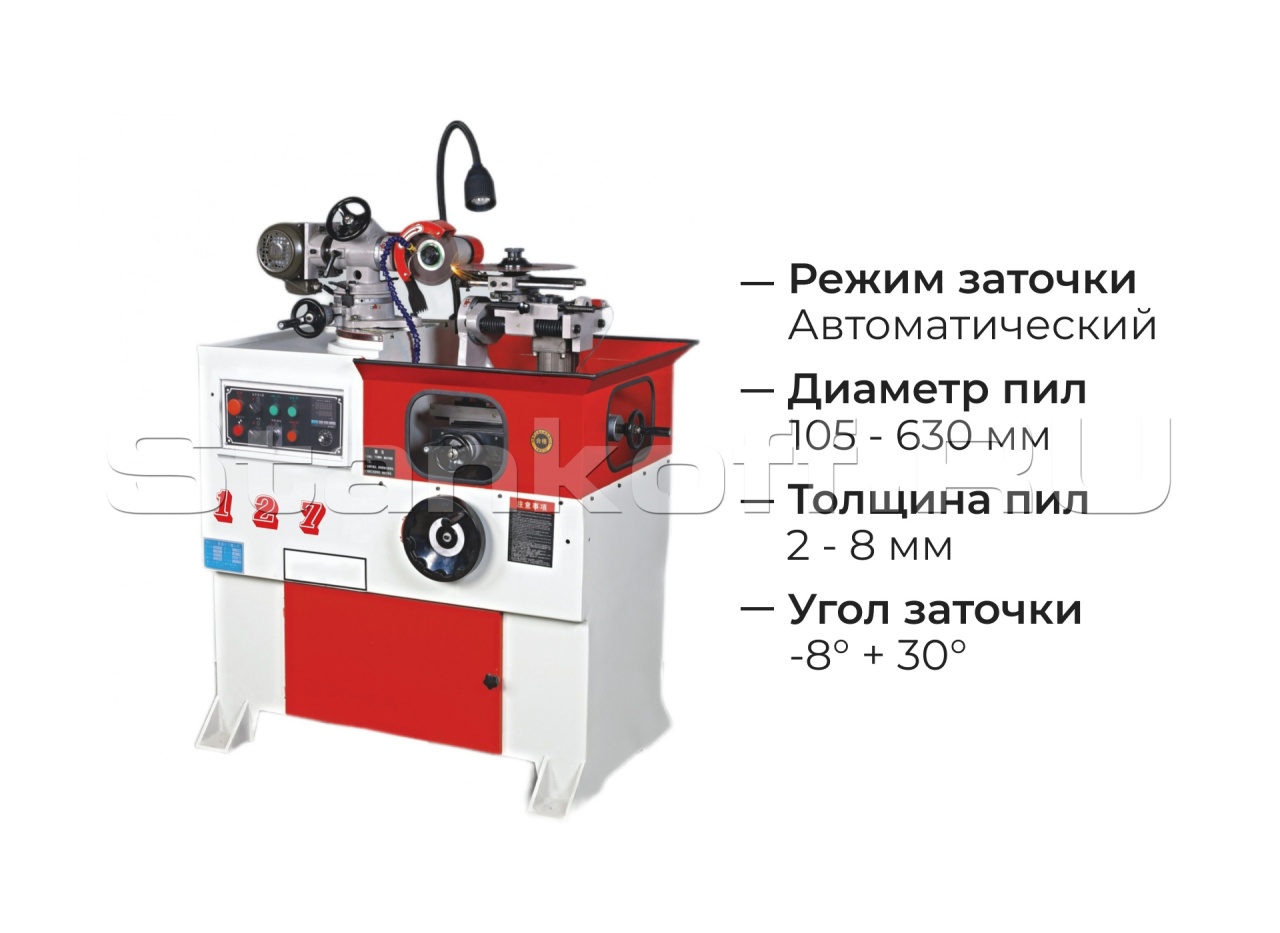

Наружный диаметр дисковых пил, мм 100 — 630
Толщина дисковых пил, мм 2 — 8
Передний угол заточки зубьев пилы, ° -8° — +30°
Задний угол заточки зубьев пилы, ° 0° — 30°
Углы косой заточки передней / задней граней, ° 0° — 45°
Размеры алмазного шлифовального круга, мм 150 х 32
Частота вращения шлифовального круга, об/мин. 3500
Мощность эл/двигателей, кВт 0,55
Напряжение питающей сети, В 380
Габаритные размеры станка, мм (ДхШхВ) 1130x800x1380
Вес, кг 312
