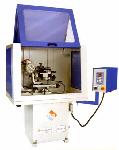

Автоматический заточной станок для дисковых пил с твердосплавными напайками OEP-S
Станок предназначен для заточки дисковых пил с твердосплавными напайками по передней и задней грани в автоматическом режиме.
Преимущества
  • В комплектацию станка входят: счетчик, 8-ми ступенчатая коробка скоростей заточки, микропроцессор, 24 V контрольный пункт управления, система охлаждения.
  • Соответствует стандартам ЕС.
Технические характеристики заточного оборудования для дисковых пил OEP-S
Диаметр затачиваемых пил: D зат. пил 150-600 мм
Посадочный диаметр: 16-90 мм
Максимальная толщина: 5,0 мм
Размеры заточного круга:  D зат. круга 125*20 мм
Скорость заточки: 0-25 зуб/мин
Суммарная мощность: 1кВт
Угол  косой заточки передней и задней грани: +45°
Передний угол  заточки: -10°/+30°
Шаг зуба: 8-60 мм
