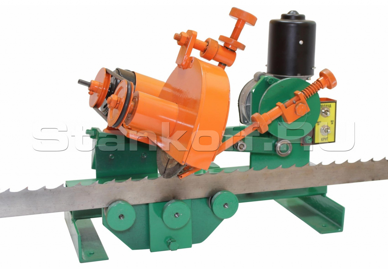

Заточной станок (устройство) предназначено для автоматической заточки зубьев ленточных пил шириной до 40 мм. обычным абразивным камнем.
Станок для заточки ленточных пил Алтай-3 состоит из станины, на которой смонтированы узел подачи пилы и направляющие с прижимом и штанги для поддержки пилы. Узел заточки зубьев имеет две регулировки:
- по углу наклона от вертикали заточного круга
- по высоте вертикального перемещения круга
Узел подачи ленты регулируется по длине продвижения ленты при помощи вилки. Траектория движения заточного круга по контуру зуба в зависимости от типа ленты задается сменным кулачком и синхронизируется с помощью коромысла. Двухопорный шпиндель узла заточки приводится во вращение от электродвигателя мощностью 90 Вт через резиновый пассик. Узел подачи ленты смонтирован на базе мотор-редуктора мощностью 15Вт и имеет дополнительную опору задающего кулачка. Электропитание станка осуществляется через понижающий 220В/12В блок питания с возможностью регулировки напряжения на мотор-редукторе для изменения скорости подачи ленты.
