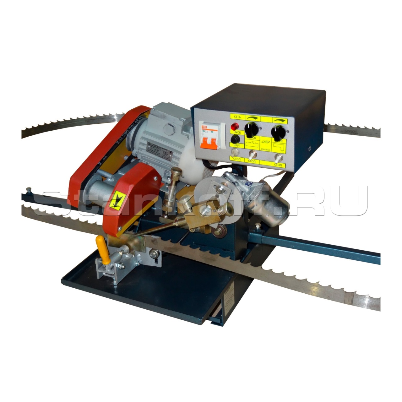

Заточной станок для ленточных пил АЗУ-07
Назначение
Станок предназначен для заточки ленточных пил любой формы зуба отечественного и импортного производства в автоматическом режиме. Заточка производится по всей поверхности зуба, с разделенной регулировкой величины снимаемого припуска по передней и задней поверхности с использованием СОЖ или без нее. Скорость подачи ленточной пилы в зону заточки плавно регулируется. Позволяет использовать электрическое питание от однофазной сети переменного тока напряжением 220В.

Напряжение сети переменного тока, В 220
Параметры затачиваемых пил:
Длина, мм 2200 - 5200
Ширина, мм 8 - 60
Толщина, мм до 1,5
Шаг зубьев, мм до 30
Высота зуба, мм до 10
Передний угол заточки зуба, град. до 10
Тип заточных кругов эльборовый (боразоновый)
Диаметр, мм 127 - 128
Частота вращения круга, об/мин 5310
Скорость подачи пилы, шаг/мин до 60
Установленная мощность, Вт 300
Габаритные размеры (без штанг и опор) 460х430х480
Длина штанги в сборе, мм 1200
Масса, кг 40
