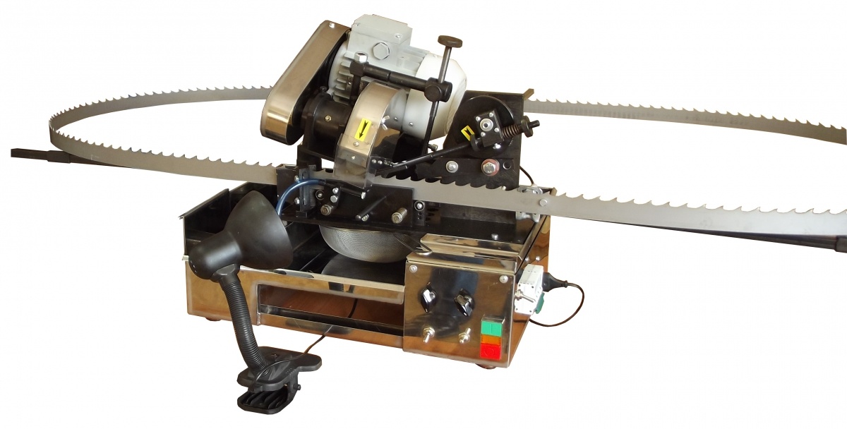

Для стабильно работающего лесопильного предприятия достаточное количество качественных ленточных пил — залог успешной работы без простоев. При этом своевременная заточка и разводка ленточных пил позволяет экономить собственно пилы (поскольку их ресурс существенно увеличивается), а также выдавать продукцию исключительно высокого качества, и, следовательно, высокой стоимости. Обеспечить такое положение дел, нам думается, можно одним способом - иметь собственное заточное оборудование для ленточных пил. В частности, хорошим решением будет заточной станок для ленточных пил «АЗУ 007».

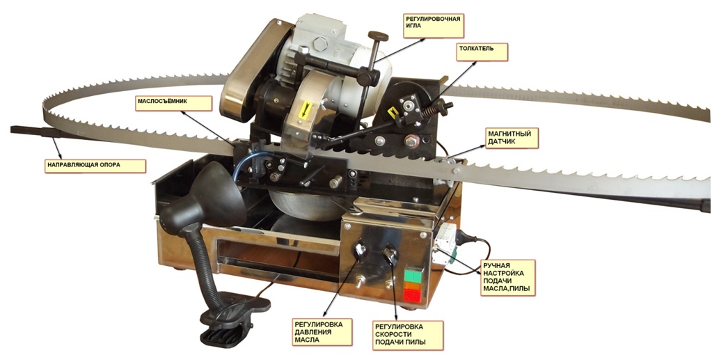

Этот промышленный заточной станок разработан на основе последних технических разработок ведущих производителей заточного оборудования. Он компактен (габариты с направляющими опорами 1000х500х400мм), мобилен и удобен в работе, и представляет собой хороший ответ на «вечный» вопрос: как точить ленточные пилы.
Конструкция заточных станков для ленточных пил «АЗУ 007» проста и надежна, что гарантирует его длительную и надежную эксплуатацию. Это автономное настольное устройство, предназначенное для автоматической заточки ленточных пил как в стационарных, так и в полевых условиях. Можно отметить высокую точность профилирования зубьев пилы при достаточно большой скорости заточки.
Хорошее заточное устройство минимизирует влияние человеческого фактора в таком «тонком» деле, как заточка ленточной пилы. Поэтому немаловажно, что работа на станке не требует специальной квалификации персонала. Точить пилы на этом станке может практически любой человек, прочитавший инструкцию.
Заточка на станке «АЗУ 007» производится одноразовым эльборовым заточным диском. Материал эльбор по твердости лишь незначительно уступает алмазу, его ресурс составляет примерно 10 км заточенной пилы, что означает практически год работы без замены.
Обратите внимание, что для охлаждения рабочей зоны в станке используется масло, непрерывно циркулирующее с системе (объем масла 4,5 литра). Для удаления из масла металлической стружки применяются постоянные магниты. Система проста и надежна: магниты находятся в емкости с маслом и притягивают стружку, не допуская попадания ее в масляную помпу.
Для автоматического выключения станка по завершении процесса заточки используется магнитный датчик.
Со станком «АЗУ 007» правильная заточка ленточных пил для Вас больше не вопрос!
