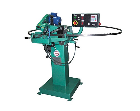

Заточной станок для ленточных пил OWM-4M
Заточка ленточных пил:
  • Автоматический режим заточки
  • Два режима заточки: ручной (настройка профиля зубьев ленточной пилы) и автоматический (заточка)
  • Подача охлаждающей жидкости в зону заточки
  • Скорость подачи пилы (30–60 зуб/мин)
  • Высокая точность настройки параметров заточки ленточных пил
  • Станок оснащен контролером, который задает количество зубьев затачиваемой ленточной пилы
  • Станок позволяет затачивать ленточные пилы с двумя наиболее распространенными профилями: Wood-Mizer и Hakensson
Предназначен для сервисных центров, осуществляющих ремонт пил, и для заточных участков крупных мебельных и лесопильных предприятий
Наибольшая длина ленточных пил (при использовании направляющих), мм 7000
Ширина ленточных пил, мм 15–80
Передний угол заточки зубьев пилы, град. 0–15
Высота затачиваемых зубьев ленточных пил, мм 3–12
Шаг затачиваемых зубьев ленточных пил, мм 5–35
Размеры шлифовального круга, мм 150х20х8
Частота вращения шлифовального круга, об/мин 2760
Мощность эл. двигателя шлифовального круга, кВт 0,18
Мощность эл. двигателя привода подачи, кВт 0,25
Габаритные размеры, мм 700х1000х1300
Масса, кг 130
