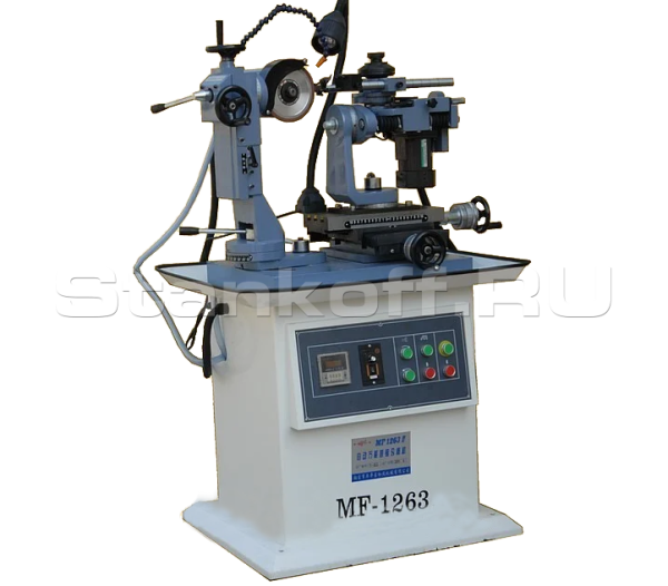

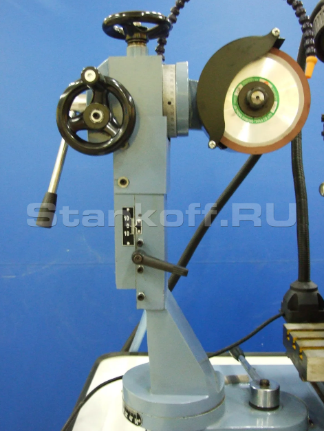

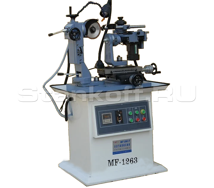

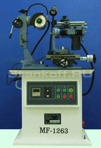

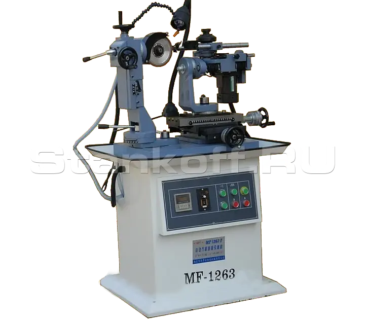

Станок предназначен для заточки круглых дисковых пил с твердосплавными напайками по передней и задней граням. Станок оснащен приспособлением, позволяющим затачивать дисковые пилы наружным диаметром 100-140 мм.

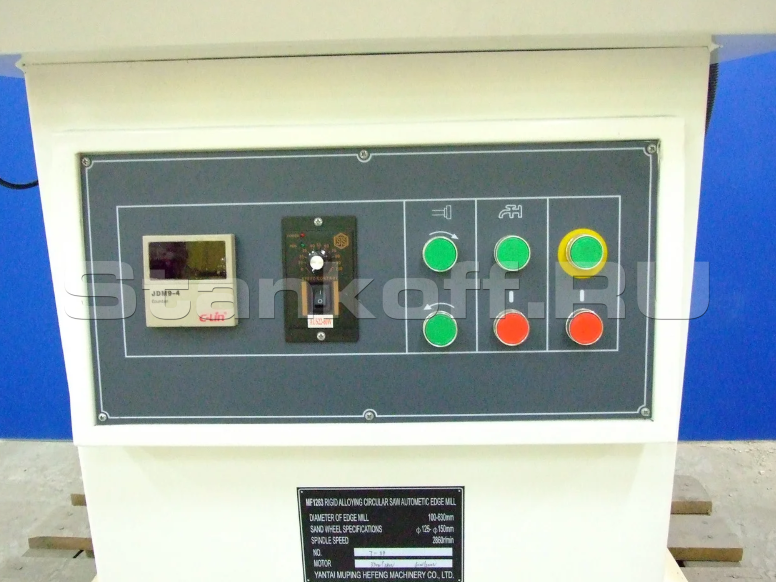

Станок оснащен контролером, который задает количество зубьев затачиваемой дисковой пилы. Пошаговое перемещение на зуб и подача пилы в зону заточки осуществляется от одного электродвигателя. Станок оснащён мощным электромагнитом, обеспечивающим надежную фиксацию пилы в процессе заточки.
Заточка дисковых пил производится алмазным шлифовальным кругом.
| Наружный диаметр дисковых пил, мм | 100-630 |
| Толщина дисковых пил, мм | 2-5 |
| Передний угол заточки зубьев пилы, град | -8…+30 |
| Задний угол заточки зубьев пилы, град | 0-30 |
| Угол косой заточки перед. и задн. граней, град | 0-45 |
| Размеры алмазного шлифовального круга, мм | 150x20 |
| Частота вращения шлифовального круга, об/мин | 2800 |
| Мощность эл. двигателя шлифовального круга, кВт | 0,25 |
| Мощность эл. двигателя привода подачи, кВт | 0,6 |
| Габаритные размеры, мм | 780x620x1280 |
| Транспортные габариты, мм | 800x850x1360 |
| Масса, кг | 260 |
