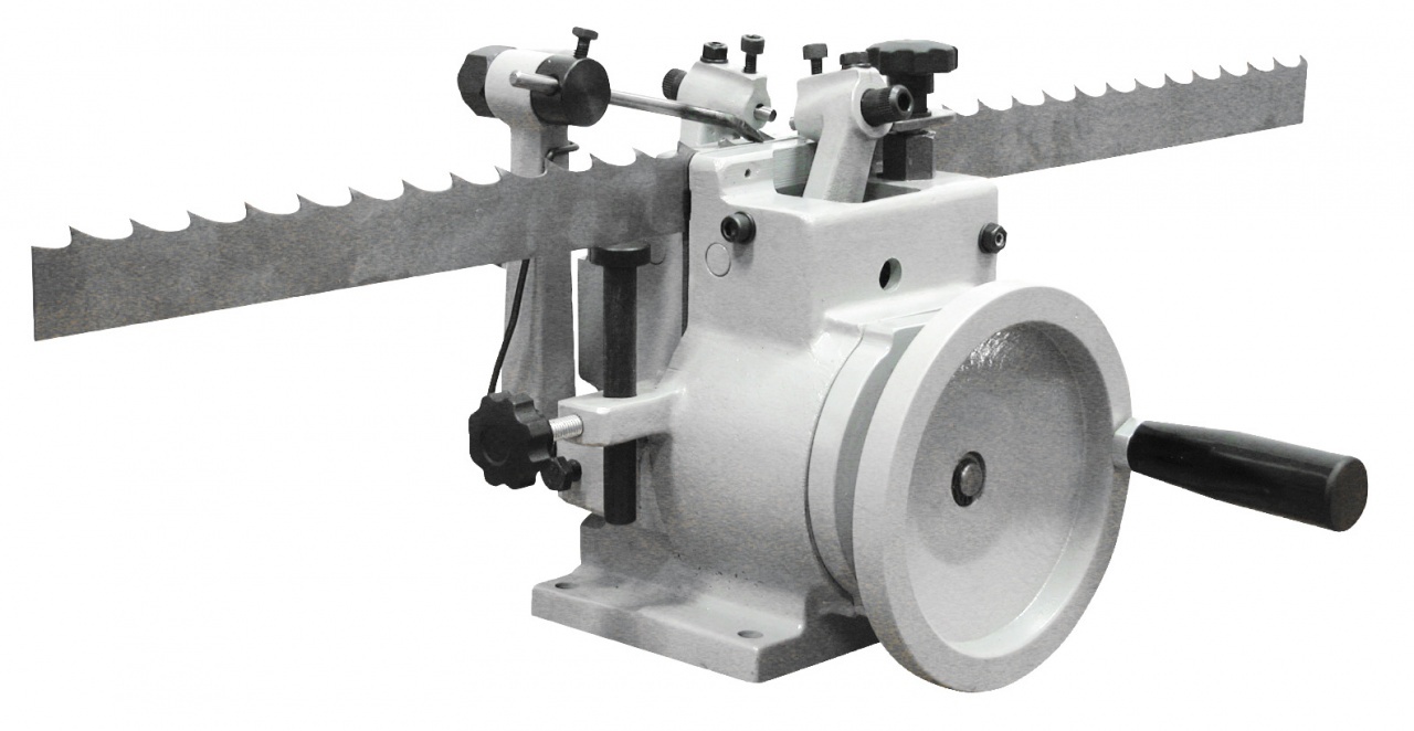

Станок предназначен для разводки зубьев ленточных пил. Станок рекомендуется для лесопильных производств, мебельных и столярных комбинатов, которые используют ленточные бревнопильные и делительные станки.
Конструктивные особенности
Ручной режим разводки
При вращении рукоятки приводится в движении толкатели подачи пилы и развода зубьев. Конструкцией станка предусмотрено два типа развода зубьев: влево - вправо - прямо, влево - вправо.
Толкатели развода зубьев
Развод одновременно двух зубьев осуществляется специальными толкателями.
Настройка шага толкателя
Станок оснащен настройкой шага пилы, что позволяет быстро переналадить станок для заточки различных видов пил.
Ширина ленточных пил, мм 10- 80
Толщина ленточных пил, мм 0,5 - 1,5
Шаг зубьев ленточных пил, мм 5 - 25
Габаритные размеры, мм 260х240х330
Масса, кг 7
