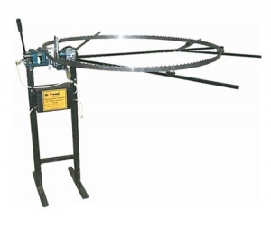

Предназначены для высокоточной и быстрой заточки и разводки зубьев ленточных пил и дисковых пил с твёрдосплавными напайками в автоматическом режиме.
Станки обладают рациональной компоновкой и занимает минимальную производственную площадь. В комплект поставки входит устройство для разводки зубьев пилы и автоматические фиксаторы.
Отличительные особенности:
| Заточка циркулярных пил | |
| Толщина циркулярной пилы, мм | 0,5-3 |
| Внутренний диаметр циркулярных пил, мм | 20-50 |
| Внешний диаметр циркулярных пил, мм | 110-600 |
| Шаг заточки, мм | 5-15 |
| Скорость заточки, зуба/мин | 54 |
| Заточка ленточных пил | |
| Профиль зуба | треугольник |
| Толщина ленточной пилы, мм | 0,5-1,5 |
| Ширина ленточной пилы, мм | 10-70 |
| Шаг заточки, мм | 5-30 |
| Разводка ленточных пил | |
| Толщина ленточной пилы, мм | 0,5-1 |
| Ширина ленточной пилы, мм | 10-45 |
| Шаг разводки, мм | 5-25 |
| Скорость разводки, зуб/мин | 107-162 |
| Режим разводки | 1) вправо-влево 2) вправо-влево-прямо |
| Мощность двигателя, кВт | 2 х 0,18 1 х 0,25 |
| Размеры шлифовального круга, мм | D=150 x d="20 x h=6 |
| Габариты станка, мм | 900 х 700 х 2600 |
| Вес нетто, кг | 102 |
| Вес брутто, кг | 159 |
