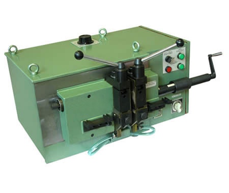

Аппарат для сварки ленточных пил FL-50
Сварочный аппарат профессионального класса FL 50 предназначен для высококачественной сварки ленточных пил методом оплавления.
Гильотинный нож и приспособление для зачистки сварного шва входят в комплект поставки.
Отличительные особенности
  • Принцип работы аппарата - сварка методом оплавления, что обеспечивает идеальное качество сварного шва и исключает присутствие нежелательных примесей в зоне сварного шва.
  • Гарантированное качество и высокая стабильность воспроизведения параметров сварки и отжига в течение всего срока эксплуатации аппарата.
  • Высокая производительность аппарата благодаря применению водяного охлаждения электродов.
  • Эффективный контроль параметров сварки и отжига.
  • Процесс сварки и отжига производится в автоматическом режиме.
  • Технологичность конструкции обеспечивает большой ресурс и высокую надежность аппарата.
  • Возможность работы с широким спектром ленточных пил по дереву, биметаллических ленточных пил, ленточных пил по металлу и ленточных ножей.
