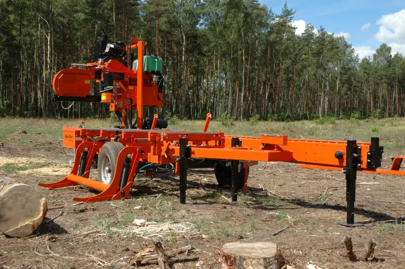

Серия LT40 – это проверенный, надежный станок, используемый в профессиональном производственном цикле. Станки серии LT40, как правило, выбирают частные фирмы, чей бизнес основан на получении высокой производительности и качественного материала при распиловке древесины, как для своего производства, так и на заказ.
Конструктивно позиционирование пилящей головы осуществляется с центрального пульта электромеханическим способом. Натяжение пилы — ручное гидравлическое со стрелочным индикатором. В данной серии Wood-Mizer предлагает самый широкий выбор двигателей главного привода. Эргономичная станина по заказу комплектуется системой манипулирования бревна, как ручной, так и полной гидравлической. Дополнительно возможна установка электронной линейки, короснимателя, транспортировочной системы (мобильная версия) и дистанционного пульта управления. Все разработанные и запатентованные конструктивные особенности станка LT40 отвечают требованиям качественной и высокопроизводительной распиловки.
Станок LT40, как ветеран, занимает достойное место в модельном ряду распиловочного оборудования Wood-Mizer.
Отличительные особенности:
  • 12 В гидравлическая помпа, резервуар и пульт управления: установлены в передней части станка. Все шланги проведены внутри станины. (Дополнительного источника питания не требуется).
  • Централизованное управление распиловкой: подача распиловочного механизма, установка направляющего ролика осуществляются с центрального пульта управления станком. Дополнительно заказываются: электронные линейки PLC Setworks или Accuset , автоматическое сцепление, система обмыва пилы LubeMizer , дебаркер и лазерный прицел.
  • Боковые упоры фиксации бревна: выдвигаются и убираются нажатием тумблера на пульте управления.
  • Одноопорный распиловочный механизм: обеспечивает быструю установку, легкую настройку станка и точность пиления.
  • Регулируемые опоры станка: входят в стандартную комплектацию мобильных станков. Позволяют быстро установить станок на неровной поверхности и увеличивают точность распиловки.
  • Съемные топливный бак и резервуар с водой для обмыва пилы: могут быть демонтированы для удобства обслуживания станка.
  • Мобильная версия: включает регулируемые опоры станка и транспортировочный комплект согласно спецификации.
  • Большое расстояние между направляющими роликами пилы: позволяет пилить доски шириной до 710 мм.
  • Нержавеющие накладки станины: защищают ложе станины от износа и окрашивания твердыми породами древесины.
  • Роликовые блоки направляющих пилы: увеличивают точность пиления, улучшают стабильность и срок жизни пилы.
  • Мощный двигатель: позволяет подавать распиловочный механизм со скоростью до 36 м/мин, и возвращать его со скоростью до 48 м/мин.
