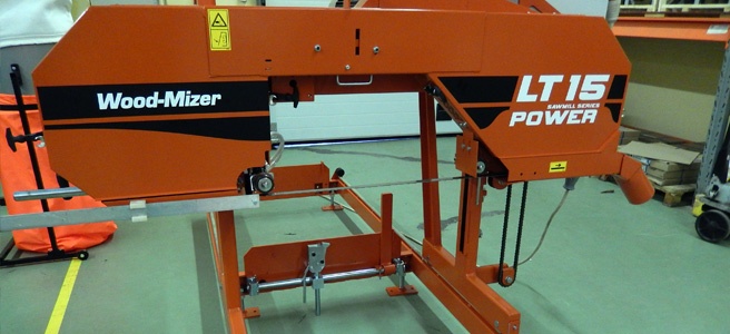

Серия LT15 представляет собой самые маленькие и простые станки, производимые фирмой Wood-Mizer. Такие станки чаще всего приобретают фермеры для личного хозяйства и владельцы усадеб. Серия LT15 отлично зарекомендовала себя на небольших распиловочных участках.
Эксплуатация и обслуживание ленточных пилорам серии LT15 очень простое. Степень защиты станка позволяет работать на открытом воздухе круглосуточно. Позиционирование распиловочной головы выполняется электромеханическим способом. Исключительно простое ручное манипулирование бревном (боковые упоры и универсальный прижим) позволяют крепить бревно на станине. Механизм натяжения пилы - ручной с индикатором. Широкий выбор двигателей главного привода, возможность распила древесины неограниченной длины, простота и надежность конструкции и традиционное качество оборудования Wood-Mizer в сочетании с использованием технологии распиловки узкими ленточными пилами позволяет получать отличный пиломатериал любых пород древесины.

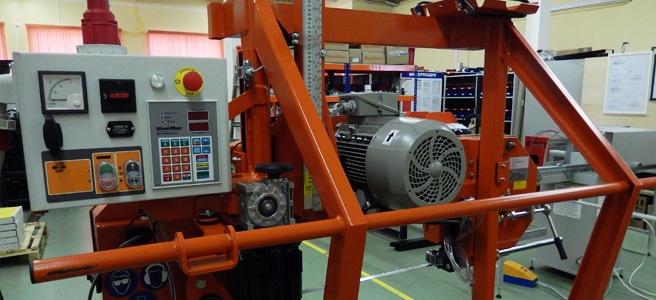

M3 – 3 секции станины по 2,7 м.
E15 - двигатель главного привода электрический 15л.с. (11кВт, 400В, 22.3А, 2920 об/мин).

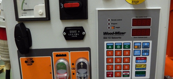

| Электрические компоненты | Schneider Electric, ABB |
| Счетчик моточасов | QUART2 |
