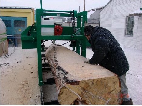

Пилорама с мощным 20 л.с. бензиновым двигателем HONDA (четырехтактным, двухцилиндровым), предназначена для распиловки круглого леса на доски, брус, шпалу и т.д.
Ленточные пилорамы Тайга характеризуются высокой надёжностью конструкции, возможностью эксплуатации в трёхсменном режиме, мощностью двигателя позволяющего обрабатывать любые породы древесины, простыми настройками, запуском двигателя с электростартера, габаритами и весом позволяющими транспортировать станок в разобранном виде в автомобилях ГАЗель, УАЗ и т.д.
Пилорама бензиновая Тайга Т-3Б по желанию заказчика может комплектоваться усиленным рельсовым путём - модификация носит название пилорама ленточная Тайга Т-3Б усиленная.
