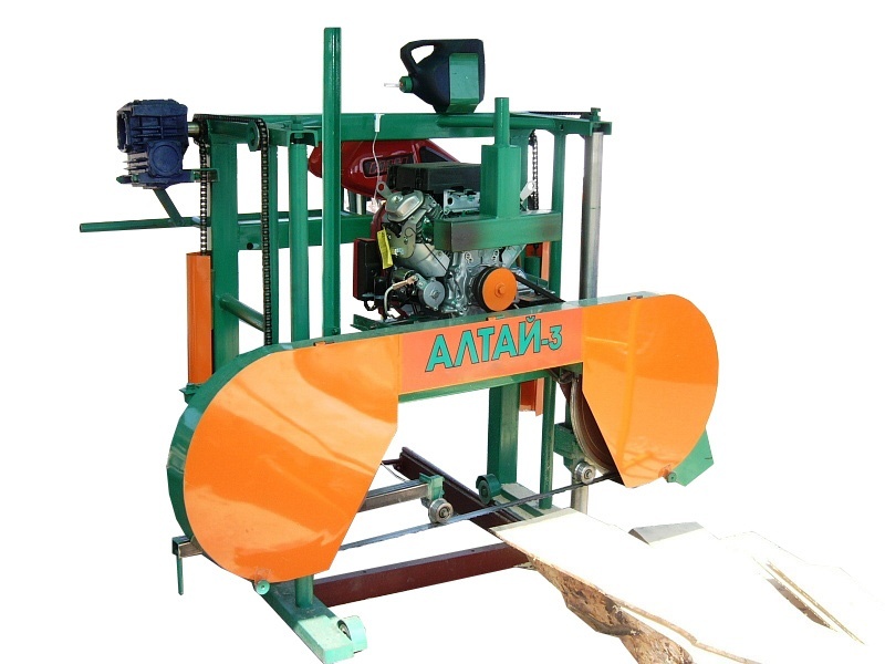

Горизонтальные стационарные лентoчные пилорaмы предназначены для производства обрезных и необрезных досок, бруса, шпал, шпона из круглых бревен и других древесных заготовок. Конструкции ленточных пилорам отвечают всем требованиям безопасности и обеспечивают надежную работу даже при круглосуточной загрузке станка.

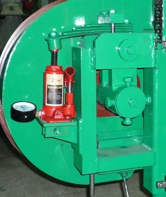

- Гидравлический механизм натяжения пил с датчиком натяжения
- Рессорный тип компенсатора растяжения пилы
- Заход пильной ленты под специальным углом
- Уникальный профиль пильных шкивов

| Производительность, м³ в смену (при распиловке сосновых бревен на необрезные доски толщиной 25мм) |
не менее 8 |
| Диаметр бревен, мм |
850 |
| Длинна обрабатываемого бревна, мм |
1000...6500 |
| Минимальная толщина получаемых пиломатериалов, мм |
2 |
| Длина пилы, мм |
4270 |
| Ширина пилы, мм |
32...40 |
| Толщина пилы, мм |
0,9...1,1 |
| Установленная мощность, л.с. |
20 |
| Диаметр пильных шкивов, мм |
600
| Подъем/опускание пильного блока |
ручной/электромеханический* |
| Транспортировочные параметры 1 МЕСТО ПИЛЬНЫЙ БЛОК |
| длина, мм |
1000 |
| ширина, мм |
1800 |
| высота, мм |
1700 |
| Транспортировочные параметры 2 МЕСТО РЕЛЬСЫ |
| длина, мм |
4250 |
| ширина, мм |
1000 |
| высота, мм |
300 |
| общий вес, кг |
830 |
| объем, м³ |
4
