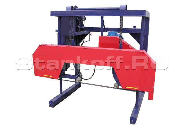

Двигатели мало того, что являются эталоном производительности, так они еще и достаточно экономичны. Выдавая 15 лошадиных сил, они потребляют все 2,0 литра бензина марки А-92. Вы можете быть уверены в том, что за счет использования этих четырехтактных агрегатов может быть снижена себестоимость выпускаемой продукции. Ленточная пилорама типа Кедр-90Б поддерживает бесперебойную работу в течение двух или трех смен. При этом оборудование может работать как в помещении, так и на открытой площадке, абсолютно спокойно выдерживая отрицательную температуру.
Важнейшим преимуществом бензиновой пилорамы Кедр-90Б перед пилорамами других производителей является то, что наши пилорамы оснащены дополнительной системой механического запуска ДВС, что в значительной степени облегчает пуск двигателя в зимнее время и бережёт пусковое устройство, продляя его ресурс.
| Длина обрабатываемых бревен, м | 0.5 - 6.5 + 2.55
| Длина рельсового пути, мм | 7650 (3 секции по 2550) |
| Максимальный диаметр обрабатываемого бревна, cм | 90 |
| Максимальная ширина пропила,cм | 70 |
| Толщина доски (бруса), мм | 1-270 |
| Толщина последней доски, мм | 15 |
| Толщина пропила, мм | 1.9-2.4 |
| Производительность за 12 часовую смену, м³ | 10-18 |
| Диаметр пильных шкивов, мм | 520 |
| Скорость пильной ленты, м/с | 30 |
| Мощность ДВС привода пилы | 15 л.с. |
| Бензин | АИ-92 |
| Емкость бака, л | 6 |
| Расход топлива при max нагрузке, л/ч | 2 |
| Подъем / опускание пильной каретки | ручной |
| Подача пильной каретки | ручная |
| Габаритные размеры, мм | |
| длина | 7650 |
| ширина | 1800 |
| высота | 1600 |
| Масса, кг | 700 |
| Характеристика рекомендуемых ленточных пил | |
| Длина ленточного полотна, мм | 4026 |
| Ширина ленточного полотна, мм | 32 - 40 |
| Шаг, мм | 22 |
| Толщина, мм | 0,9-1,1 |
