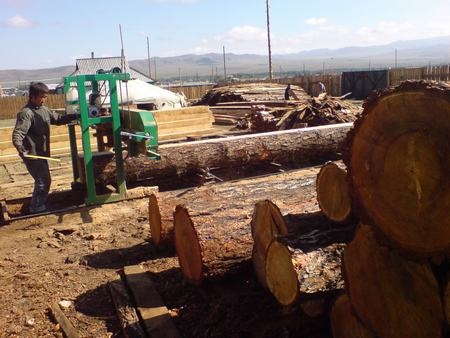

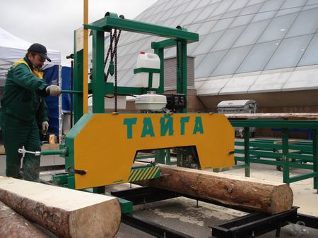

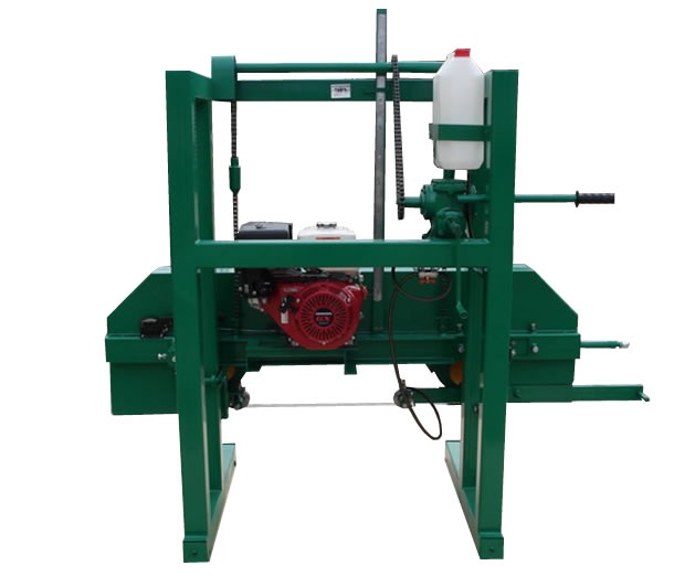

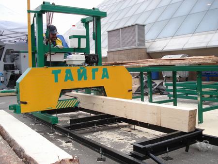

Станок предназначен для продольной распиловки бревен для получения качественного пиломатериала.
Ленточные пилорамы Тайга применяются на лесопильных производствах небольшой и средней мощности до 10 м3 в смену.
Распиловка производится ленточной пилой, вращающейся через два шкива.
Максимальный диаметр распиливаемого бревна, мм |
900 |
Минимальный диаметр распиливаемого бревна, мм |
100 |
Длина распиливаемого бревна, мм |
6 500 |
Диаметр пильных шкивов, мм |
520 |
Производительность куб.м |
5-10 |
Скорость пильной ленты, м/с |
30 |
Габаритные размеры станка, мм |
Длина |
930 |
Ширина |
2 000 |
Высота |
1 700 |
Габаритные размеры рельсового пути, мм |
Длина |
7 900 (3 секции по 2 600) |
Ширина |
1 060 |
Масса, кг |
станка |
300 |
рельсового пути |
330 |
Напряжение, V |
380 |
Мощность бензинового двигателя, л.с. |
привода пилы |
13 |
подъём-опускание |
ручной |
Размеры пилы ленточной (в комплекте не идет) |
Длина, мм |
4 026 |
Ширина, мм |
35 |
Толщина, мм |
0,9 - 1 |
Шаг, мм |
22 |
