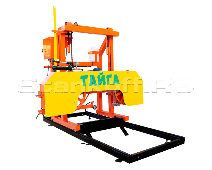

Ленточная пилорама Тайга Т-3 SUPER — предназначена для качественной распиловки бревен диаметром до 90 см ( с кантованием) на различные виды пиломатериала.
Особенности:
- Установленная мощность пилорамы -11 кВт, что достаточно для распиловки даже самых твердых пород древесины;
- Чугунные пильные шкивы (колёса) диаметром 600 мм рассчитаны на применение широкого ассортимента пил шириной 38-41 мм и длиной 4290 мм;
- В колёсах установлены конические подшипники, что позволяет производить смазку не реже 1 раза в 3 месяца;
- Дублированная система натяжения ленточной пилы:
- Гидравлический домкрат с манометром для контроля степени натяжения;
- Механический способ - гайка/болт натяжения с помощью динамометрического ключа (поставляется как доп. опция, за отдельную плату).
Достоинства двойной системы натяжения - рабочее состояние пилорамы, при невозможности использовать один из способов натяжения -( погодные условия, ремонтные паузы, профессиональные качества персонала и мн.др);
- Удобно вынесенная измерительнааая линейка с нанесенными на ней толщинами наиболее часто встречающихся видов пиломатериала;
- Улучшенный рельсовый путь - швеллер 80 мм с приваренным по его поверхности калиброванным прутком 20 мм, благодаря этой конструкции, пилорама перемещается намного легче и быстрее своих аналогов;
- Заложен повышенный ресурс прочности ключевых механизмов, что обеспечиивает стабильную работу в 2-3 сменном режиме. Пилорама устойчиво функционируют при низких температурах, работает с любыми породами древесины, в том числе твердыми;
- Классические винтовые зажимы бревна отличаются мощной конструкцией и удобством использования на протяжении всего срока службы.
