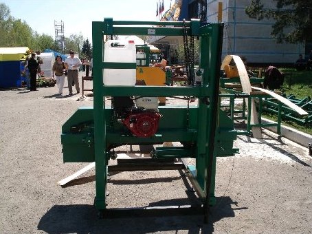

Малогабаритная пилорама с автономным двигателем HONDA, предназначенная для распиловки круглого леса на доски, брус и т.д.
Характеризуется возможностью установки оборудования на деляне в лесу
либо в местах с недостаточным электропитанием или его отсутствием,
надёжной конструкцией, устойчивостью в пропиле (отсутствие волны),
возможностью качественно обрабатывать небольшие диаметры пиловочника,
невысокой ценой, габаритами позволяющими транспортировать станок в
разобранном виде в микроавтобусе.
| Техническая характеристика | |
Диаметр обрабатываемого бревна (мм.) |
650 |
Длина обрабатываемого бревна (мм.) |
6500 |
Мощность двигателя (л.с/кВт) |
13/9.8 |
Потребление бензина АИ 92 (л/час) |
1,2 |
Диаметр пильных колес (мм.) |
520 |
Подъем/опускание пильной каретки |
ручное |
Перемещение пилорамы вдоль бревна |
ручное |
Габариты станка длина/высота/ширина (мм.) |
850/1420/1760 |
Габариты рельсового пути (3 секции) длина/высота/ширина (мм.) |
8000/80/780 |
Вес общий (кг.) |
550 |
Параметры ленточных пил длина/ширина (мм.) |
3600/32 |
Производительность по необрезной доске 50 мм/смена (м.куб) |
8 |
