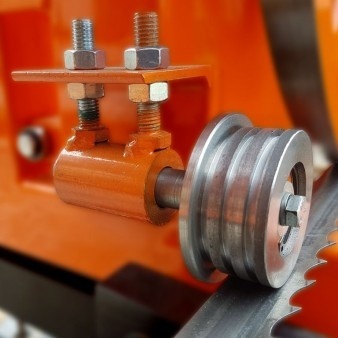

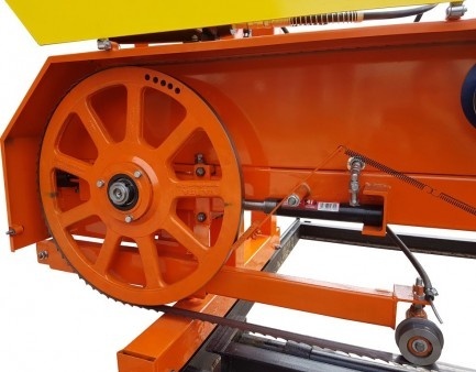

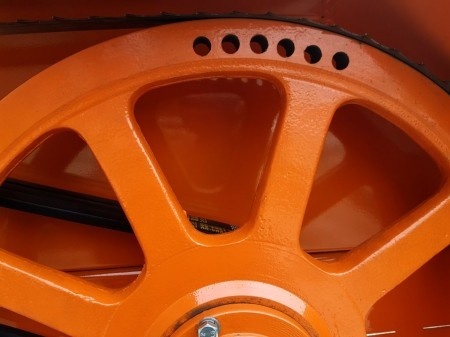

  • Чугунные пильные шкивы (колёса) диаметром 520 мм рассчитаны на применение широкого ассортимента пил шириной 35-38 мм и длиной 4026 мм.

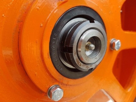

  • В колёсах установлены конические подшипники, что позволяет производить смазку  не реже 1 раза в 3 месяца  (ранее использовавшиеся подшипники требовали  ежедневного шприцевания литолом).

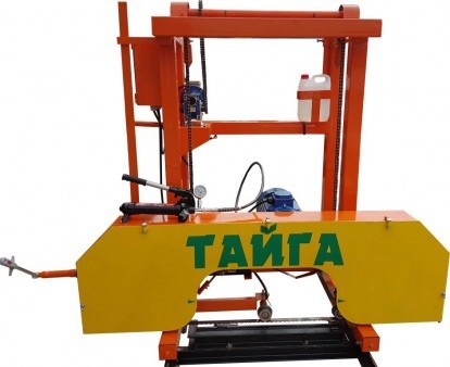

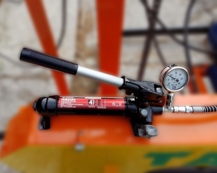

  • Одно из главных нововведений - дублированная система натяжения ленточной пилы:
    1. гидравлический домкрат с манометром для контроля степени натяжения
    2. механический способ - гайка/болт натяжения с помощью динамометрического ключа.
    Достоинства двойной системы натяжения - рабочее состояние пилорамы, при невозможности использовать один из способов натяжения - (погодные условия, ремонтные паузы, профессиональные качества персонала и мн.др).

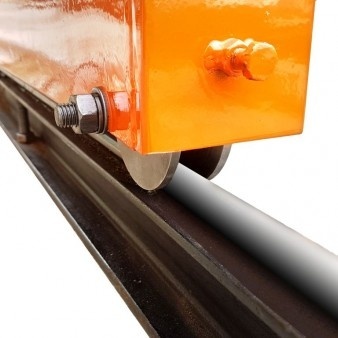

  • Улучшенный рельсовый путь - швеллер 80 мм с приваренным по его поверхности калиброванным прутком 20 мм,  благодаря этой  конструкции, пилорама перемещается намного легче и быстрее своих аналогов.
