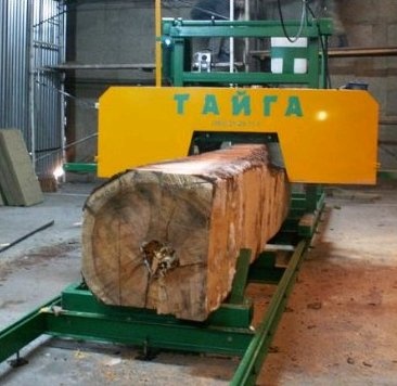

Пилорама с электроприводом, предназначена для распиловки круглого леса на доски, брус, шпалу и т.д.
Характеризуется высокой надёжностью конструкции, эксплуатацией в трёхсменном режиме, мощностью электродвигателя позволяющего обрабатывать любые породы древесины, возможностью обрабатывать большие диаметры пиловочника.
| Техническая характеристика | |
Диаметр обрабатываемого бревна (мм.) |
1050 |
Длина обрабатываемого бревна (мм.) |
6500 |
Мощность двигателя (кВт) |
15 |
Напряжение (V) |
380 |
Диаметр пильных колес (мм.) |
700 |
Подъем/опускание пильной каретки |
электромеханическое |
Перемещение пилорамы вдоль бревна |
ручное |
Габариты станка длина/высота/ширина (мм.) |
1000/1900/2350 |
Габариты рельсового пути (3 секции) длина/высота/ширина (мм.) |
8500/150/1200 |
Вес общий (кг.) |
1000 |
Параметры ленточных пил длина/ширина (мм.) |
5104/50 |
Производительность по необрезной доске 50 мм/смена (м.куб) |
12-15 |
