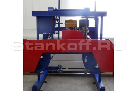

Востребована там, где нет электроснабжения и где нужна древесина – в удаленных фермерских хозяйствах, леспромхозах, в строительном и деревообрабатывающем производстве.
Отличия от других моделей
- косым заходом пильной ленты в бревно под углом 15 градусов
- более мощным двигателем в 22 л.с.
- высокой производительностью 15 – 20 куб.м за 8 часовую смену
- максимальным диаметром бревна 110 cм
- усиленным рельсовым путем
За счет плавного входа в бревно рабочая поверхность пилы задействуется постепенно. Снижается нагрузка на зубья, что способствует увеличению времени между заточками пилы на 15 – 30% и увеличению производительности пилорамы. К тому же при косом заходе пильная лента меньше «волнит».
Высокая мощность бензинового двигателя станка Кедр-110Б предусматривает интенсивное использование агрегата в течение 2 – 3 смен в почти экстремальных погодных условиях – до -40 градусов мороза. Выносливые и надежные, станки не боятся высоких нагрузок и перепада температур.
Пилорама придется по душе владельцам удаленных от цивилизации участков. Разборная конструкция станка, разъемные секции рельсового пути позволяют доставлять ее автомобильным транспортом в любую точку региона и за его пределы.
Пилорама экономична и удобна. Выгодно отличается небольшим расходом бензина 92 марки – в пределах 3 литров в час. Независимость от электрического источника энергии дает возможность установить пилораму рядом с местом работ в помещении или на улице.
