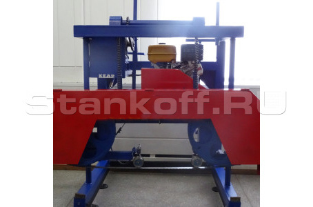

Двигатели мало того, что являются эталоном производительности, так они еще и достаточно экономичны. ДВС Honda мощностью 20 л.с. работает на бензине марки А-92. Вы можете быть уверены в том, что за счет использования этих агрегатов может быть снижена себестоимость выпускаемой продукции. Ленточная пилорама типа КЕДР-90Б поддерживает бесперебойную работу в течение двух или трех смен. При этом оборудование может работать как в помещении, так и на открытой площадке, абсолютно спокойно выдерживая отрицательную температуру.
Важнейшим преимуществом бензиновой пилорамы КЕДР-90 Б перед пилорамами других производителей является то, что наши пилорамы оснащены дополнительной системой механического запуска ДВС, что в значительной степени облегчает пуск двигателя в зимнее время и бережёт пусковое устройство, продляя его ресурс.
