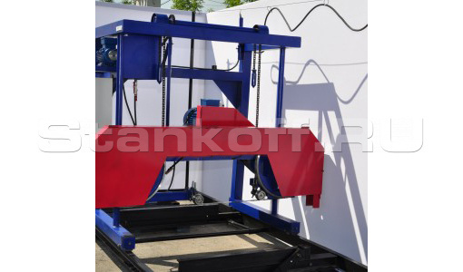

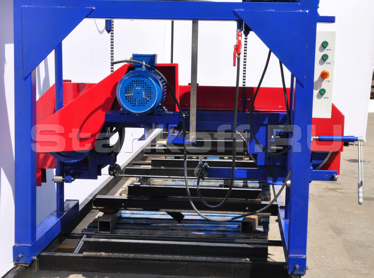

Если ваша пилорама находится достаточно далеко от центров выработки электроэнергии, то идеальным выбором оборудования для распилки бревен будет являться ленточная пилорама Кедр-91. Основное ее преимущество заключается в мощности двигателя, которая составляет всего 7.5кВт, что довольно экономично. Низкое электропотребление будет очень актуально в том случае, если район, где расположено ваше производство, отличается ограниченной подачей электричества.

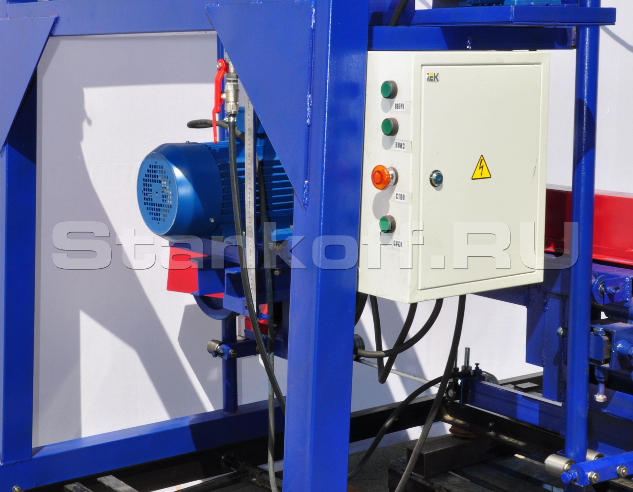

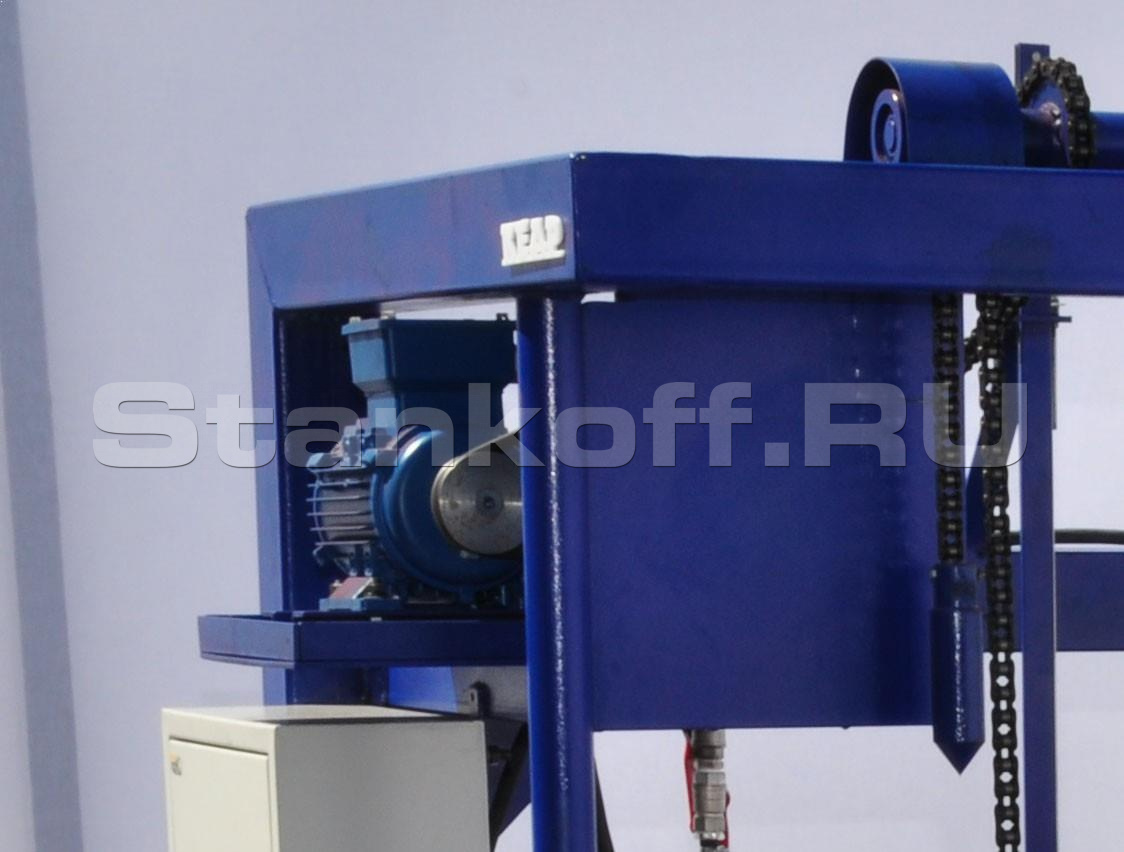

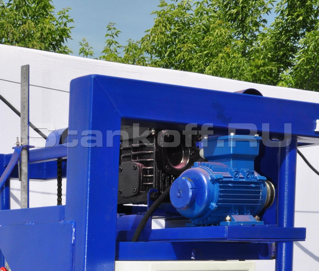

Конструкция оборудования подразумевает наличие электромеханического подъема, который значительно ускоряет рабочий процесс. Теперь не приходится тратить время на выставление размеров изделия.
Кроме того, оборудование обладает высокой степенью надежности. Вы можете быть уверены в том, что агрегат не подведет вас в ответственный момент во время выполнения серьезного объема работ.
Ленточная пилорама Кедр-91 обладает невероятной устойчивостью агрессивным факторам окружающей среды. Это особенно актуально, учитывая климатические условия нашей родины. То, что вас однозначно порадует, - соотношение цены и качества продукции Кедр-91.

| Мощность электродвигателя привода пилы, кВт | 7.5
| Мощность электродвигателя подъема-опускания пильного механизма, кВт | 0.55 |
| Напряжение, В | 380 |
| Подъем / опускание пильной каретки | эл. привод |
| Подача пильной каретки | ручная |
