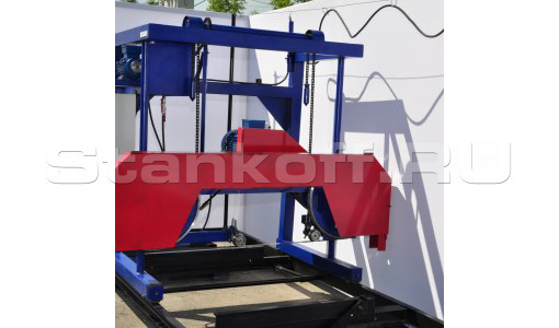

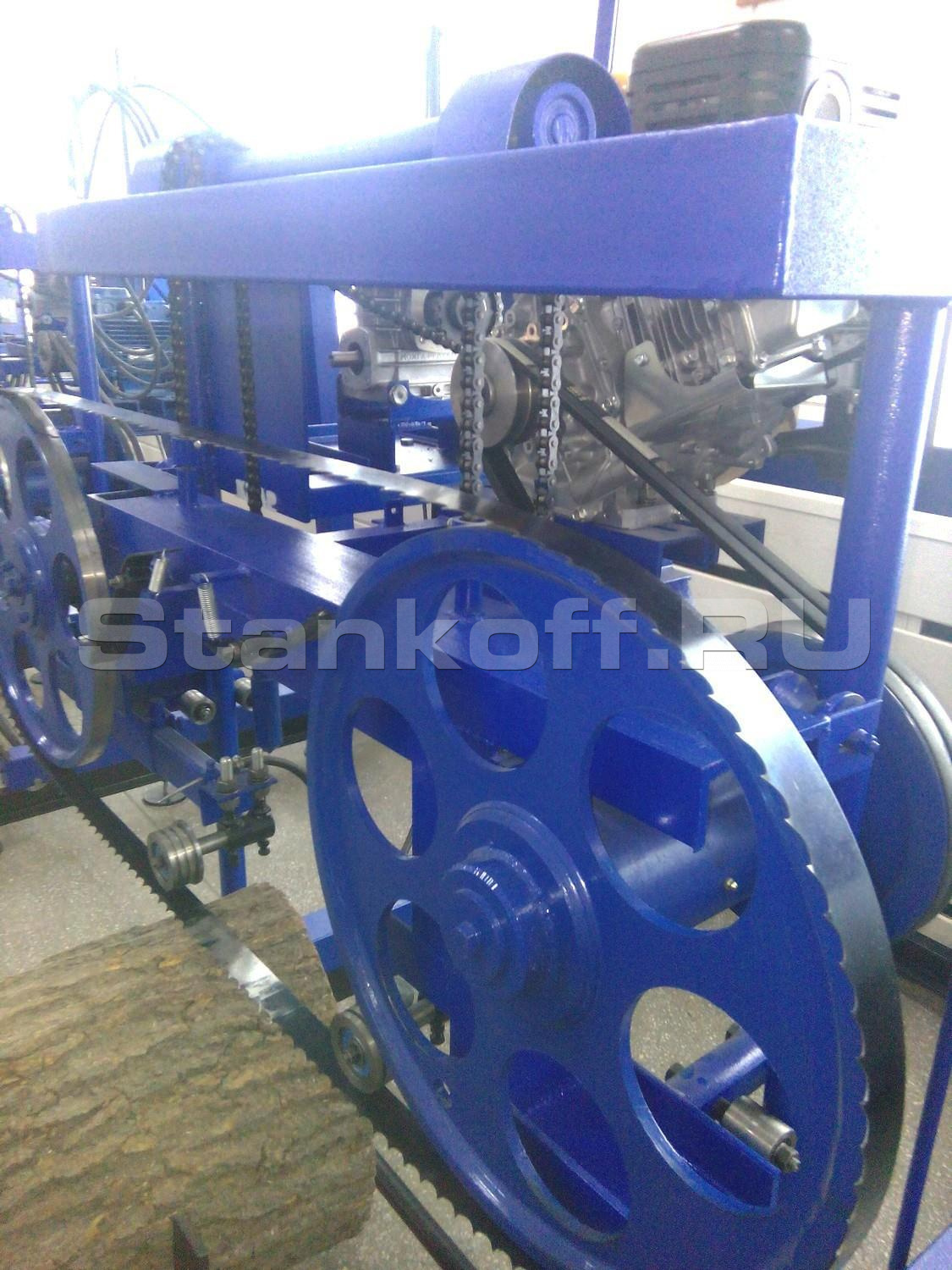

Ленточная пилорама типа Кедр-70Б с двигателем Lifan оснащена двигателем мощностью 27 лошадиных сил с электростартером.
Основное преимущество оборудования – возможность использования в тех регионах страны, где есть проблемы с подведением дополнительных линий электропередач к цеху. Отсутствие бесперебойной подачи энергии может поставить под угрозу процесс распилки. Бензиновая пилорама Кедр-70Б позволяет организовать относительно автономное производство.
Силовой агрегат оборудования сочетает в себе экономичность и производительность. Кедр-70Б может выдавать от 5 до 12 кубометров готовой продукции, при этом потребляя минимум топлива марки А-92 (всего 2 литра в час). Пилорама может обрабатывать бревна диаметром до 70 см.
Оборудование можно установить как в закрытом помещении, так и на улице в зависимости от методов организации рабочего пространства. Минусовая температура никак не влияет на работу ленточной пилорамы. Более того, техника выдерживает двух- и трехсменную нагрузку без риска быстрого износа.
Покупая такое оборудование, вы делаете долгосрочную инвестицию в надежное оборудование.
