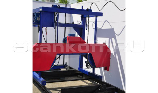

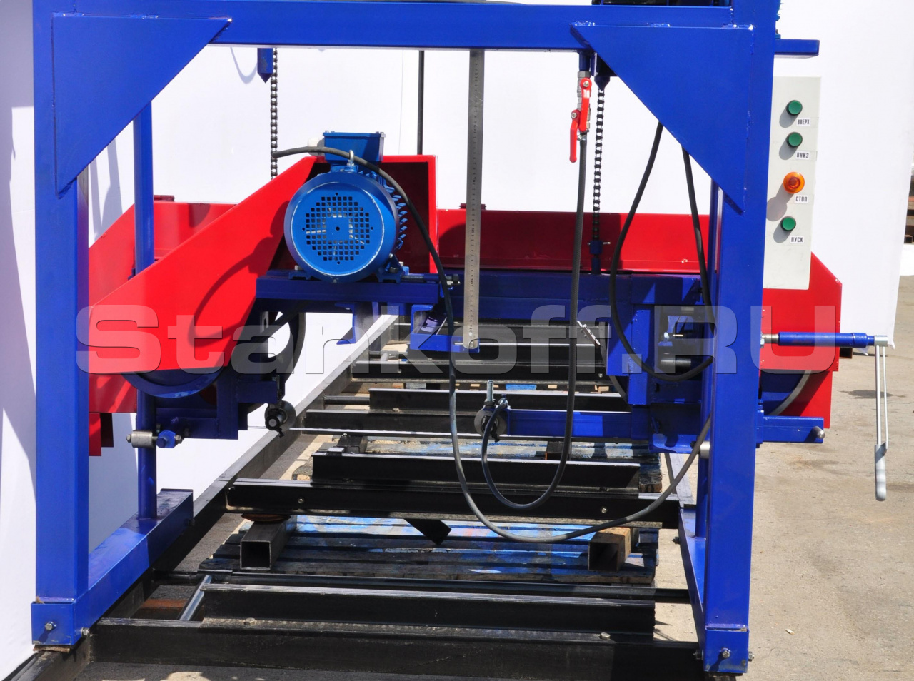

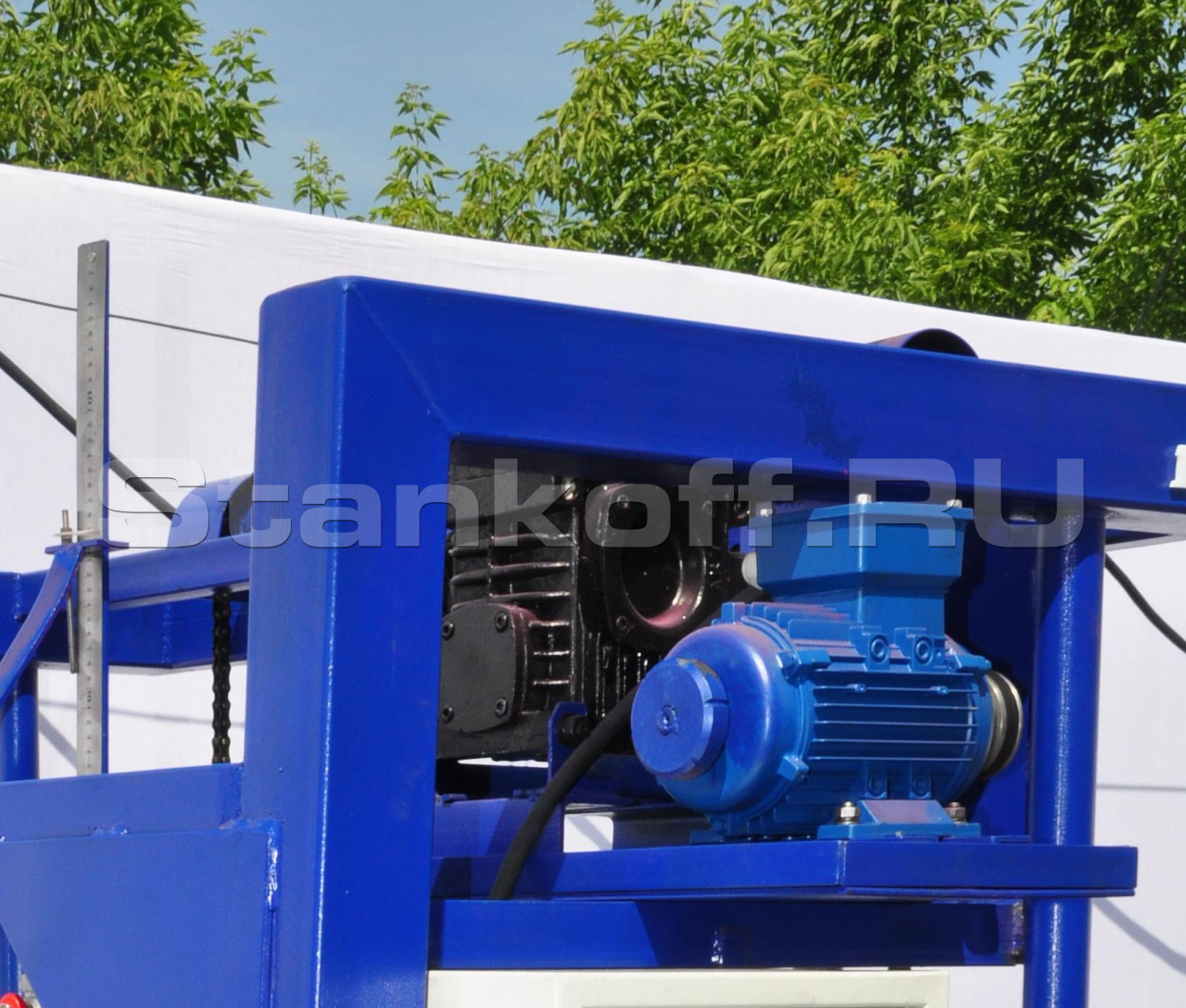

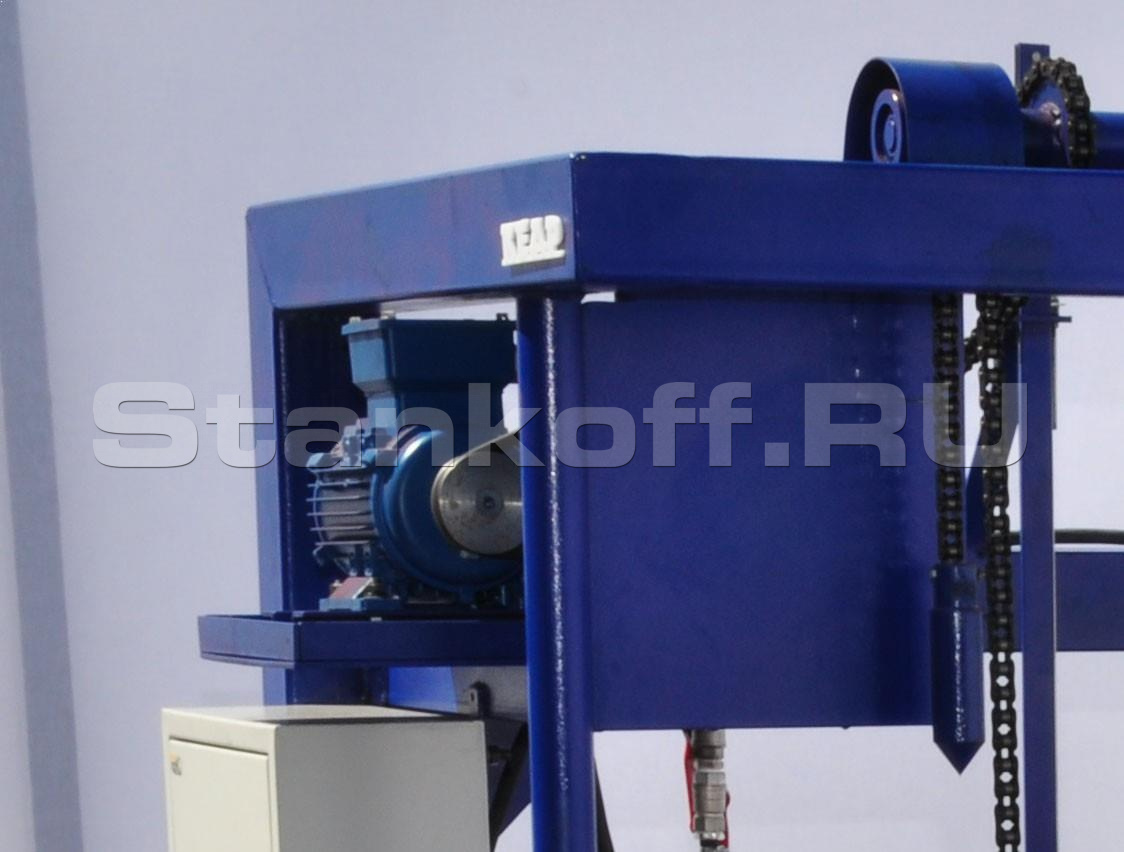

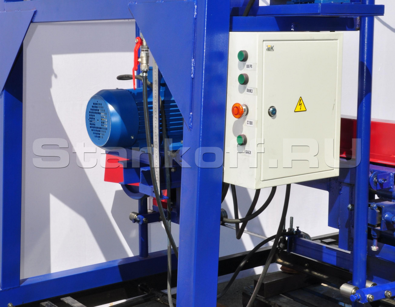

Кедр-71 спроектирован для потребностей малого и среднего бизнеса. Прежде всего ориентировались на скорость работы оператора: для того, чтобы увеличить скорость работы оператора ленточной пилорамы, внедрили электрическую систему подъёма пильной каретки. Теперь оператор регулирует положение ленточной пилы, нажимая на кнопки (а не крутя руками вал через редуктор).

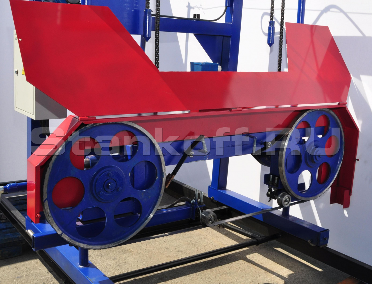

Уменьшается время, затраченное оператором на обработку бревна - увеличивается общая производительность! На этом станке уже можно делать до 15 кубометров пиломатериала за 8ми часовую смену. Электрическая ленточная пилорама Кедр-71 снабжена электромотором мощностью 11кВт, способным распиливать любые сорта древесины без малейшей тени сомнения: ель, лиственница, сосна, тис (распространённые на Дальнем Востоке и средней полосе России) этот станок возьмёт без малейших проблем.
Лазерная линейка, которая также может быть добавлена к этой пилораме, увеличивает точность выставления пильной каретки, ускоряя производственный процесс и значительно увеличивая точность по разерам и повторяемость при процессе производства.
Станок предназначен для 3х часовой всепогодной работы: защищённый мощный электропакет и конструкторский расчёт позволяют эксплуатировать данную пилораму в любой сезон при любой погоде и на улице, и в любых помещениях.
