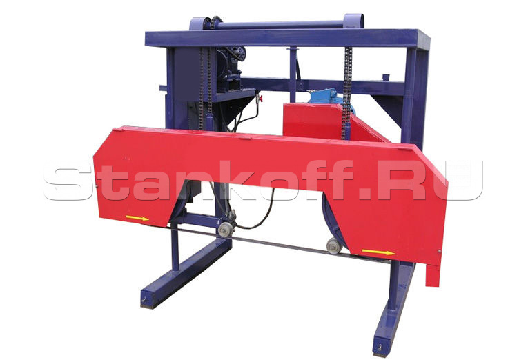

Ленточная пилорама типа с двигателем Lifan - это бюджетный вариант пилорамы с двигателем Honda.
Мощный бензиновый двигатель (27 л.с.) значительно повышает производительность (по сравнению с КЕДР-70Б), что в итоге позволяет производить до 14 кубических метров готовой продукции. Эта пилорама (как и вариант с японским двигателем) оснащена ДВС с электростартером. Это обстоятельство значительно улучшает ресурс двигателя.
Возможная длина обрабатываемых пилорамой бревен варьируется от полуметра до 6,5 метров. Диаметр обрабатываемых брёвен - до 90 см. Таким образом, КЕДР-90Б - это мощный неприхотливый агрегат, который готов работать по 2-3 смены в местах, где нет электричества, но при этом требуется максимальная мощность и производительность.
Оборудование имеет крепкий каркас, который выдержит самые серьезные нагрузки. Данная модель снабжена китайским двигателем Lifan, который является гораздо более выгодным по цене двигателю Honda японского производства. Баланс цены и качества – вот, что делает это оборудование столь привлекательным как для малого производства, так и для масштабных проектов.
| Длина обрабатываемых бревен, м | 0.5 - 6.5 |
| Длина рельсового пути, мм | 7650 (3 секции по 2550) |
| Максимальный диаметр обрабатываемого бревна, cм | 90 |
| Максимальная ширина пропила,cм | 70 |
| Толщина доски (бруса), мм | 1-270 |
| Толщина последней доски, мм | 15 |
| Толщина пропила, мм | 1.9-2.4 |
| Производительность за 12 часовую смену, м³ | 12-14 |
| Диаметр пильных шкивов, мм | 520 |
| Скорость пильной ленты, м/с | 30 |
| Мощность ДВС привода пилы | 27 л.с. |
| Бензин | АИ-92 |
| Емкость бака, л | 6 |
| Расход топлива при max нагрузке, л/ч | 2 |
| Подъем / опускание пильной каретки | ручной |
| Подача пильной каретки | ручная |
| Габаритные размеры, мм | |
| длина | 7650 |
| ширина | 1800 |
| высота | 1600 |
| Масса, кг | 700 |
