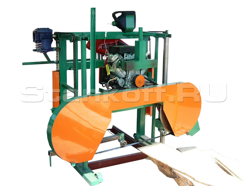

Ленточная пилорама с бензиновым двигателем Триумф 900Б используется для продольной распиловки бревен на доски (обрезные, необрезные), брус, лафет, штакетник и др. пиломатериал. Процесс распиловки осуществляется пильной лентой шириной 32-40 мм, путем перемещения пильной рамы по рельсам на которых закрепляется бревно.
Основным преимуществом ленточной пилорамы Honda, является его возможность ее эксплуатации на участках с ограничением электроэнергии, а также непосредственно на делянах.

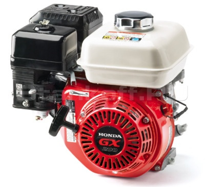

Ленточные пилорамы бензиновые комплектуются ДВС зарубежных производителей. Японские двигатели премиум класса являются мировым лидером среди ДВС, применяемых в автомобилестроении, а также для силовой техники. Двигатель китайской разработки, однако в своем классе он уверенное держит первое место по надежности. Многочисленные отзывы наших покупателей подтверждают надежность и высокую эффективность применения данных ДВС для пилорам. На всей территории России имеются сервисные центры обслуживания данных двигателей, где вам всегда окажут необходимые услуги по гарантийному и послегарантийному ремонту, в них вы сможете купить любые расходные материалы и запчасти.
Бензопилорама комплектуется одноцилиндровым двигателем мощностью 13 л.с. с ручным стартером. Цена такой пилорамы доступна каждому начинающему лесопильщику.

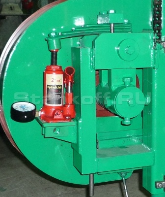

Однако если Вы решили организовать участок с высокой производительностью труда, то рекомендуется купить ленточную пилораму с двухцилиндровым ДВС мощностью 22 л.с. с электростартером. Натяжение ленточной пилы производится при помощи гидравликии контролируется специальным датчиком (манометром). Оператор осуществляет постоянный контроль натяжения ленты на протяжении полного цикле работы пилорамы, данная возможность позволяет моментально восстановить необходимое усилие в случае ослабления ленты во время пиления и избежать появления волны в пропиле. Пильная каретка пилорамы Хонда имеет угол запила 8 градусов, для постепенного распределения нагрузки на пильную ленту. Отпускная цена пилораматериала без волнового эффекта с отличной геометрией существенно возрастает.

Ленточная пилорама бензиновая имеет ту же направленность пиления, что и электрическая. По спецзаказу можно установить универсальную площадку основного привода, для возможности использования как ДВС, так и электродвигатель.
