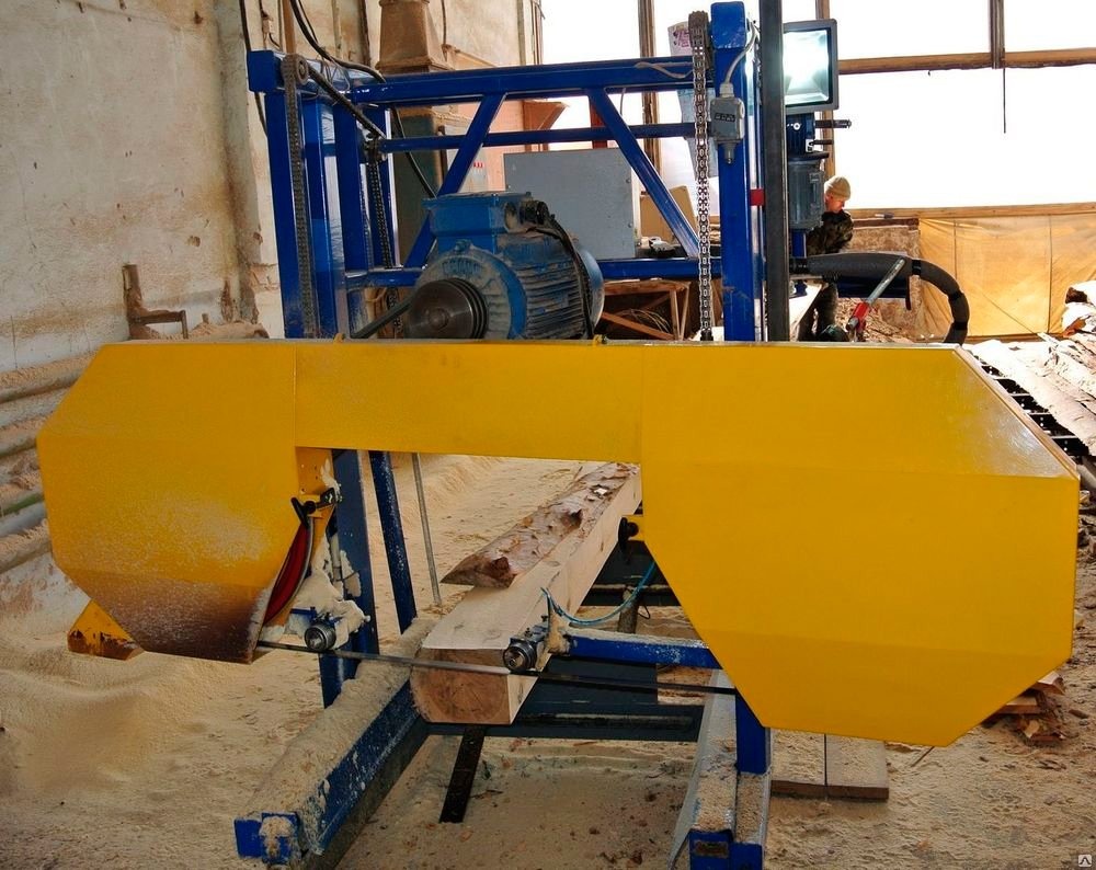

Ленточная пилорама Астрон-9.01mini
Ленточная пилорама Астрон-9.01mini предназначена для изготовления пиломатериала-доски, бруса и др. из круглого леса.
Каркас пилорамы изготовлен из толстостенной профильной трубы, что обеспечивает ее высокую жесткость и надежность.
Скорость пиления на пилораме: например, бревно диаметром 40см за 9.5 минут.

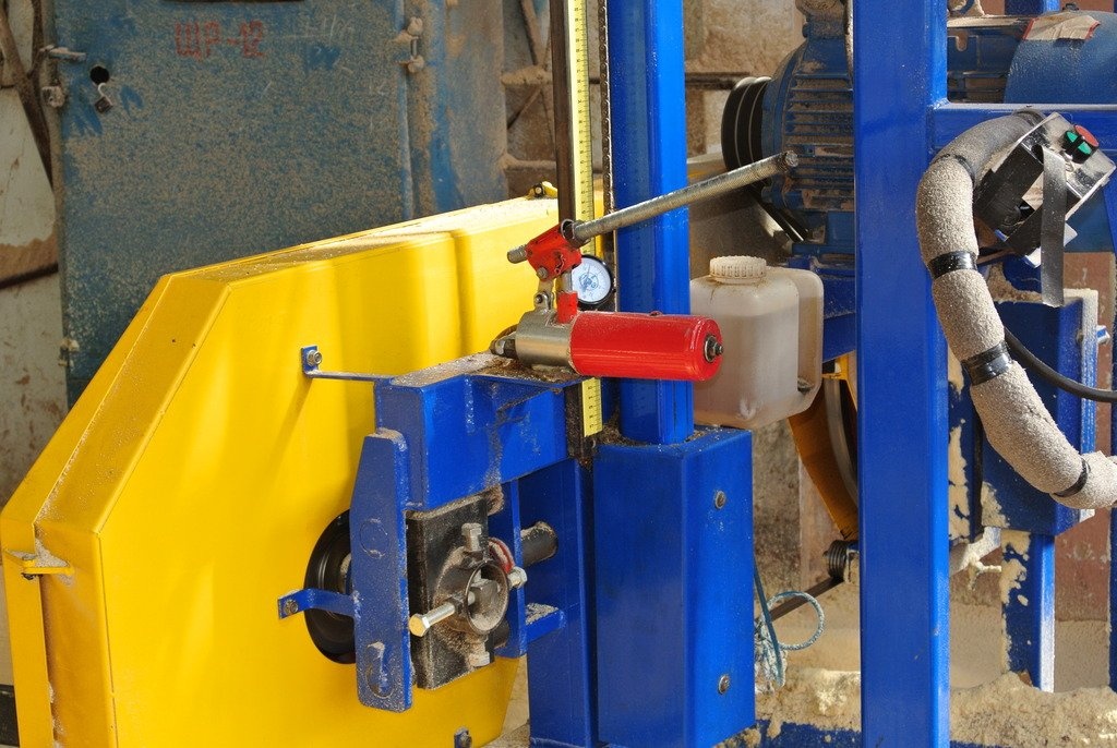

Минипилорама ленточная С помощью гидравлики оператор натягивает пилу и контролирует её натяжение.
Бензиновая ленточная пилорама С помощью линейки часового типа оператор ленточной минипилорамы избавляется от необходимости запоминать и высчитывать размеры доски. Работает эта линейка (в отличии от электронной) в любые морозы, нужно только в конце каждого пропила устанавливать её на ноль.
Эксцентриковые зажимы позволяют быстро и надёжно закрепить бревно. Каркас рамы, сваренный из толстостенной профильной трубы, обеспечивает ленточной мини-пилорамы жесткость и надёжность.
